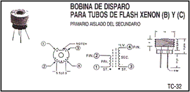

La verdad hay muchas posibles soluciones, pero realmente lo que quiero encontrar es un circuito el cual utilice materiales los cuales sean de fácil acceso,
Mi objetivo es realizar un Strober para una motocicleta he visto muchos correos pero uno tras otro contradice el anterior,
Quiero saber de alguno que realmente funcione y sea fácil de hacer, Utilizando las Bombillas de Xenon de las que son en forma de . “U ∩ ψ”
Este tendría que ser sencillo ya que la idea es que se pueda introducir en una caja pequeña para mayor comodidad, a su vez pueden ser dos posibilidades de alimentación en DC y AC, en DC tengo una alimentación de 12V y si hay la posibilidad de una AC solo tengo 8V.
Tengo entendido que estas Bombillas de Xenon necesitan un alto voltaje para su funcionamiento pero no tengo idea donde va este y como es el funcionamiento de los nodos del bombillo.
Espero me puedan colaborar,

hola a todos la respueta es muy simple compren todos los materiales menos el tranformador de disparo ............busquen un nucleo de ferrita y hagan una bobina en el primario son 15 espiras de alambre no tan grueso calibre 5 y en le secundario son 650 espiras la inicial debe ir con la inicial del alambre delgado de 650 espiras
