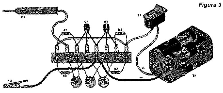

En una página web he visto la descripción de un sencillo sistema de radiocontrol monocanal y hablaba de la posibilidad de emplear la técnica de puente de terminales para fabricar el circuito.
¿ Alguien puede explicarme en qué consiste la técnica de puente de terminales para la fabricación de un circuito ?

Estoy seguro de que se refiere a la técnica que se usaba mucho en amplificadore valvulares, también la usaban en la revista saber electrónica hace varios años:
Es una técnica un tanto vieja, pero puede servir para cosas muy simples que no sean sensibles al ruido.

Muchas gracias Tomasito por tu ayuda. El dibujo que acompañas ayuda mucho y lo explica perfectamente.

Creo que se refiere a la técnica de Wire Warp
