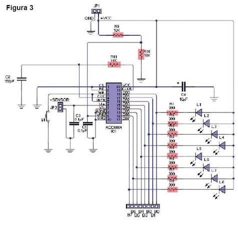

bueno pero como es que puedo elegir el valor logico, se debe programar o algo asi
es que la verdad nunca he usado un convertidor
ademas pues no se conectarlo solo se para que sirven los pines de la imagen que adjunto
#6
bueno ese post ya lo habia leido y no me fue de mucha ayuda.
tratare de implementar el circuito de la imagen y luego les cuento
