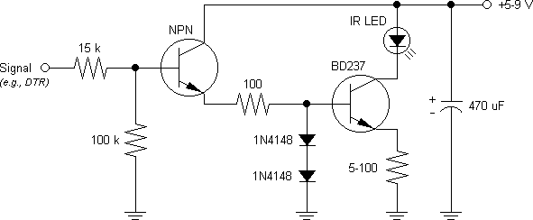

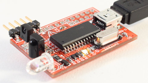

el transmisor receptor ir usa un usb-rs232
tengo el receptor y winlirc solo funciona con puertos de placa madre
el transmisor es el de la pagina de lirc e tenido ganas de hacerlo hace tiempo
pero que funcione con un usb-rs232
