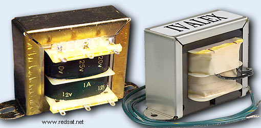

TRANSFORMADOR QUEMADO, Voltajes Desconocidos
Pertenece a un Minicomponente PHILIPS MC235
Originalmente ≈110V.A.C. al conectarlo a ≈220V.A.C. se quema el primario.
Uno de los Secundarios ingresa a un puente rectificador de cuatro diodos 1N4001 con un filtro de 4700µf 16V. y en su cercanía se enlaza con KA7808 (3-Terminal 1A Positive Voltage Regulator)
(al probar el sistema, aqui lo hago con un trasformador de 9V.D.C., directamente conectado a los polos del filtro)
El otro Secundario ingresa a otro puente de cuatro diodos 1N5401 con un filtro de 2200µf 25V. y cercano a éste enlaza con TFA9842J (BTL: 2 W to 15 W)
(al probarlo, aqui conecto un tranformador de ≈15V.A.C., al puente de diodos)
los dos Secundarios parecían estar intactos, no tenía los fusibles quemados.
Así es que, pruebo el sistema con los dos transformadores, compruebo que el equipo funciona perfectamente, pero desconozco los voltajes específicos de origen...
Es esa, exactamente mi pregunta...:
¿Cuáles son los voltajes y amperajes de éste equipo?
¿Se consigue éste transformados en el mercado electrónico?
¿Será más grande que el original y deberé adaptar para incorporarlo?
¿Se puede bobinar el primario para ~220V. en el núcleo del quemado ~110V.?
¿Algunas sugerencias o solución?
el transformador tiene un código 18-203MC23000PO T57-0311028-12 pero no se si significa algo... más allá de contener el nombre del modelo (mc235)

Hola
1) todos esos equipos vienen con un transformador con multiples bobinados y una llave selectora precisamente para evitar que pasen cosas así.
2) si ya sabés las tensiones que necesitas, las corrientes obviamente deben andar en unos 2A y con eso va a andar de sobra.
3) podrías averiguar por donde vives si se venden esos trafos, nosotros no sabremos eso :S
4) por lo general bobinar para el doble de tensión...manteniendo los secundarios, conlleva al doble de bobina...o aproximadamente, y no va a ser fácil...
No vas a conseguir el mismo transformador, la mejor opción es que lo lleves a alguien que bobine transformadores y el sabrá repararlo "Copiando los bobinados"
En Bs.As. esta gente lo hace: http://www.alamtec.com.ar/
me imagino que en Mendoza también habrá alguien que lo pueda hacer.
Si es como suponés que se quemó solo el primario y el transformador tiene el primario a un costado de los secundarios como la foto que pongo , es posible que lo hagas vos mismo , sinó mejor llevarlo a un bobinador.

DosMetros... Si Amigo, es como en tu foto, y me la jugaría a bobinarlo, pero para hacerlo a 220v., todavía no se calcular el hilo,... y está el tema del espacio físico, y para 110v., estoy pensando en desarmarlo y talvez hasta sea reparable, si es que solo se ha cortado el hilo y no ha sufrido mucho el aislante,.. o cambiando todo el hilo,.. al levantar las cintas, me di con que el fusistor había fundido(al parecer era de 150°), al medir con el multímetro el primario no me da continuidad, resistencia infinita, y no luce oscurecido, como para descartar un posible arreglo,.. de resultar debería instalar un autotransformador, lo que me crea una duda: éste produciría una interferencia si lo integro?

110 o 120 para el caso es lo mismo.
- Una de las formas es retirar todo el alambre primario contando las vueltas :confused: .
- El modo más facil sería comprar el mismo peso (unos gramos más ;)) pero de alambre de LA MITAD DE LA SECCIÓN y con él rellenar muy prolijamente el espacio ese , lo más posible . De ese modo quedaría rebobinado para 220 240 Vca :rolleyes:.
El transformador solo se debe enchufar ya armado , si enchufas la bobina sola o el nucleo abierto = fuegos artificiales.
