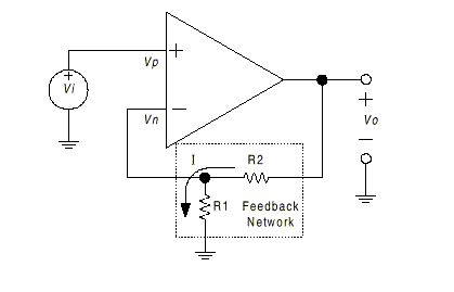

Hola he estado leyendo sobre el 741,¿podra trabajar con una tension tan pequeña(0,4V)?,si es asi segun este diagrama:(amplificador no inversor)
y su formula para calcular la ganancia:
Para que tenga una ganancia de 10 (0,4V=4V) necesitaria unas resistencias R2=10K y R1=1K.¿es correcto?

tan facil era?
solucion :
un scr(mcr 106)
un 741 como amplificadorluego a transistores y de ahi a un relevador
un flipflop configurado (modificado)
un transistor con base a los .4 V(como switch)
:) opinen
claro!!! exactamente....si era asi...esas son algunas de las soluciones más simples y funcionales...
