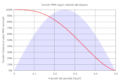

Que tal amigos foreros, nuevamente tengo una duda que espero alguien me pueda ayudar, ¿como podría hacer un triac que trabaje de manera lineal con un PIC? Los disparos los hago con delays, no con interrupciones, se supone que segun el angulo de disparo el comportamiento del Vrms seria:
Quise despejar una funcion de tipo
y=sin(2*radianes)-2*radianes
(Despejar radianes)
Pero no pude , la pagina de la imagen es:
http://electronicayciencia.blogspot.mx/2010/03/valor-eficaz-de-una-sinusoidal.html
