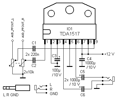

Hola, tengo esta TV que no tiene sonido, la tengo desmontada y no tiene ningun condensador hinchado ni nada quemado aparentemente. Investigando un poco sobre un integrado que va en placa, en concreto TDA1517P, que es el encargado de amplificar el sonido.
Aqui teneis el DATA-SHEET:
http://www.nxp.com/documents/data_sheet/TDA1517.pdf
Como puedo medir si es ese el integrado que me esta fallando? es comun que cuando no hay sonido, sea el responsable el amplificador de sonido?

Metiendo señal en la pata 1 y/o la 9 tiene que oirse
Fijate la tensión de la pata 8 que es mute , debe andar por los 12 V
#5
ningun sonido en ninguna de las 2 patillas
entre la patilla 2 y 8 me da 5.50v
he supuesto que la patilla 2 era GND, segun el data-sheet. Es correcto?
2,44 v entre la patilla 2 y 3

Con esto te será más fácil:
Lo primero es comprobar el voltaje, si está correcto, con un signal tracer o algún amplificador que tengas por ahí comprobar si hay audio en los pines 1 y 9 que son las entradas.
