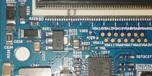

Serían estos puntos, los molestó es por qué ta le metió mano alguien y al parecer no usó los valores correspondientes.. adjunto foto de la tcom del mismo equipo desapareció el c224 no se el valor o con cuál podría sustituir 🤦🤣les agradezco de antemano la ayuda. Electrónica x100
Les agradecería mucho con los valores , ya para centrarme y revisar esa placa🙌🤦👍👍
Los valores únicamente se pueden conseguir con el diagrama, pero conseguirlo no es posible por el momento.
Otra cosa que se puede hacer es quitarlos y medirlos, lo cual no está dentro de mi tiempo libre.
Y mira, reparar esa tarjeta T-CON es un verdadero dolor de cabeza.
Tengo varias dañadas y he intentado repararlas muchas veces, algunas quedan bien cuando algún capacitor tiene fuga, pero otras llegan a perforarse cuando algo se quema, otras llegan a tener problemas con la información EDID (Extended Display Identification Data) de la EEPROM (U402), cosa que también se resuelve.
Dejo por aquí esta información con los voltajes de varios sectores.
No es la misma versión pero los voltajes también corresponden para la versión N06.1

Dejo valores solicitados de los condensadores de la fuente EAX65423701:
C201 = 100uF x 50v
C202 = 100uF x 50v
C213 = 470uF x 25v
C203 = 470uF x 25v
C204 = 470uF x 25v
C119 = 10uF x 50v
C112 = 100uF x 50v
C116 = 10uF x 50v
C220 = 220uF x 35v
C221 = 220uF x 25v
C234 = 470uF x 25v
