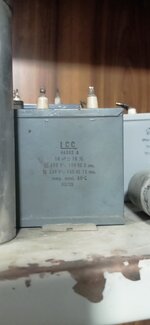

Valor de capacitor electrolítico
Claro, lo que indica es la intensidad maxima que soporta.
Se puede adivinar que estos condensadores estan pensados para correccion de reactiva de bancos de condensadores.
Tengo casi un centenar de estos, recuperados, y solo esa marca da esos parametros y con ese formato de frec, cap, y tiempo.
Y reflexionando, digo yo que si pensamos en frecuencias de red de 50 cps el tiempo de uso lo marcara la temperatura, en este caso 80 °C ya que la Xc pasa a 318 ohm.
