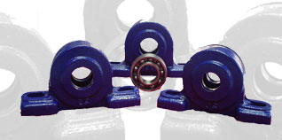

Puedes armar con 2 de estos y un eje el sistema de polea-excéntrico y todo solidario a la zaranda
