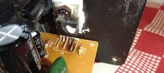

Hola que tal... soy de Venezuela.. compré por amazon un home teather 5.1 de 150 Watts marca coby modelo CS-P94... cuando lo conecte... note que el bajo hacia un zumbido y no se oia nada mas solo el zumbido... pero q las otras 5 cornetas sonaban bien... no lo puedo devolver... por q es mas caro el envio para usa que lo q costo el producto... buen o el hecho es q cuando lo destape... medi el voltaje en la corneta del bajo... y decia 40 Voltios.... desconecte inmediatamente la corneta... por q se que se puede quemar por un voltaje asi... medi el voltaje en las otras cornetas... y se ve la onda de sonido... y sin el voltaje alto.... osea estan bien... pero no se que hacer con el bajo... posteo unas fotos del circuito para q vean... agredezco su ayuda...
Fotos:
#2
Es un tradiocional integrado, el TDA2030A , si tiene voltaje en su salida esta mal, solo cambia el IC ya que resulta barato el costo, que devolverlo por correo.

Ok.... miren lo que hize... saque el d2030a del bajo, y lo cambie por la corneta central... al conectar la corneta hecho chispa... Miren la salida que da el bajo....
es una locura.... y la salida de la corneta central no funciona... se ve asi---
:s
Las otras si funcionan... les meti audio y se ve asi...
