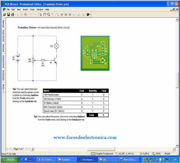

Diseño.
Diseñaremos nuestra placa con algún programa de diseño de circuitos por ordenador para obtener un resultado profesional, yo use PCB Wizard con muy buenos resultados.
PCB Wizard
