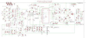

bueno, les paso el diagrama del Ncore, el primer pdf (Ncore1.pdf) es el circuito original, el Ncore.pdf, es el mismo ncore, pero con el comparador simplificado, y el UcD.pdf es UcD solo, sin el integrador.
yo hice la placa del driver por separado de la placa de control, asi se usa el mismo driver y pueden cambiar el estilo de control, ya sea, UcD, Ncore, el sorenson de ejtagle, triangular, etc
esa es la placa del driver
control ucd.pdf, es la placa de control que va en el conector de 20 pines
adjunto tambien las simulaciones en LTspice pero tienen que descargar las librerias de bordodynov
una cosa mas, hay que tener en cuenta, para el que quiera armar el Ncore, el Ncore es basicamente un UcD, pero tiene agregado un integrador en la realimentacion, los integradores son inestables cuando se saturan, lo ideal es que en la entrada exista un limitador para evitar que el amplificador llegue al recorte, la otra solucion consiste en agregar interruptores analogos y comparadores para cuando el amplificador llegue al clip el interruptor haga puente en el capacitor del integrador y convierta al integrador en un simple buffer y desactivar el interruptor cuando deje de recortar, es lo mismo que este señor hizo aquí pero en vez de ser de 4th order, el Ncore es de 5th order, la distorcion es impecable, como 20 veces mejor que el UcD

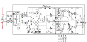

Este seria el Ncore? v2 y v3 que voltaje lleva?Ver el archivo adjunto 302719
Esas fuentes que se ven ahí son las señales de entrada, el audio, es entrada balanceada, con alimentación de +-80V deben de haber un máximo de 8.2V para obtener la máxima potencia, 8.2V de una punta a gnd, de punta a punta serían 16.4V, si no quieres usar entrada balanceada haces un puente de cold, la entrada de abajo, a gnd, y la señal debe de ser de alcanzar 16.4V, esas tensiones son pico, no RMS, en el caso de ser balanceada serían 5.79V RMS.
Si te das cuenta el amplificador tiene una ganancia bastante baja, así que si o si debes de hacer uso de un pre amplificador.
