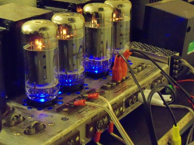

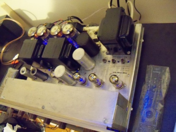

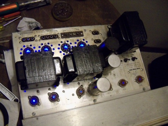

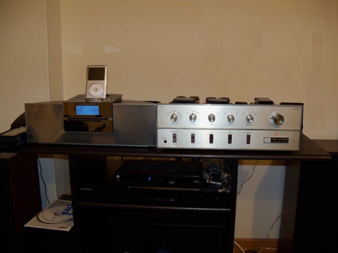

Compré un amplificador a valvulas The Fisher X-101-D el cual está catalogado como uno de los grandes de Fisher en la época dorada de los tubos de vacio y audio de alta fidelidad.
Las características de este equipo eran las de entregar 33 vatios RMS por canal y en impedancias de 4, 8 y 16 ohmios, contaba con selector de phono, tape, tuner, aux , salida de pre para conectar a otro amplificador y la novedad de un canal central que permitia la conexion de un solo paralante a modo de woofer.

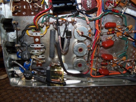

Este equipo lo compre en US$280 aparentemente "funcionando" pero venía con algunos inconvenientes:

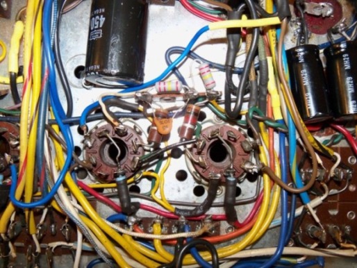

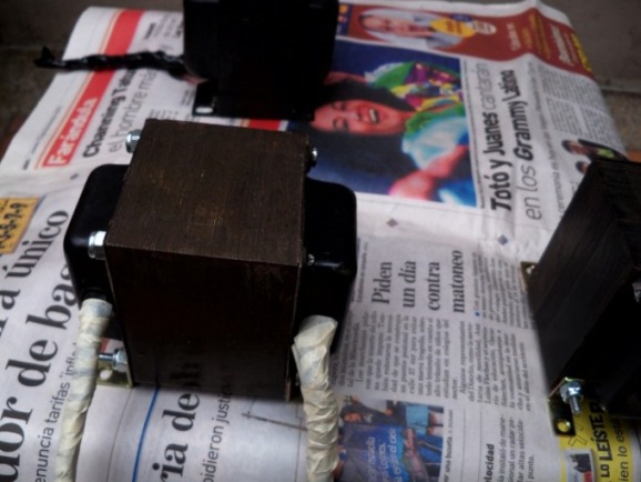

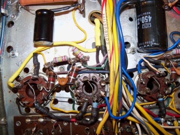

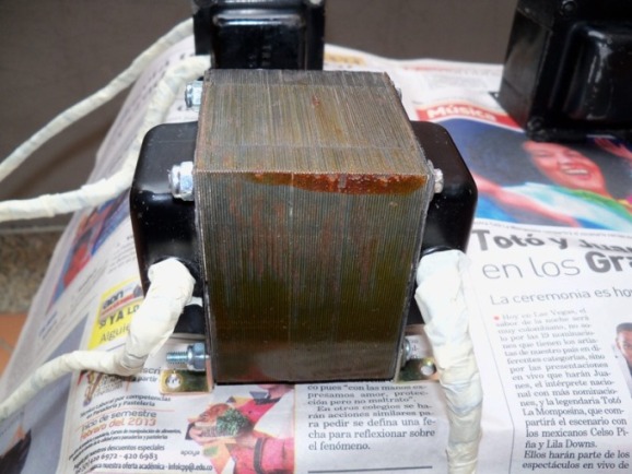

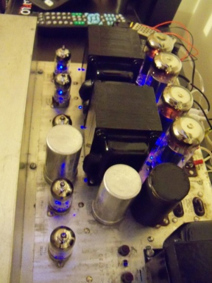

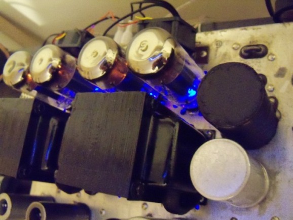

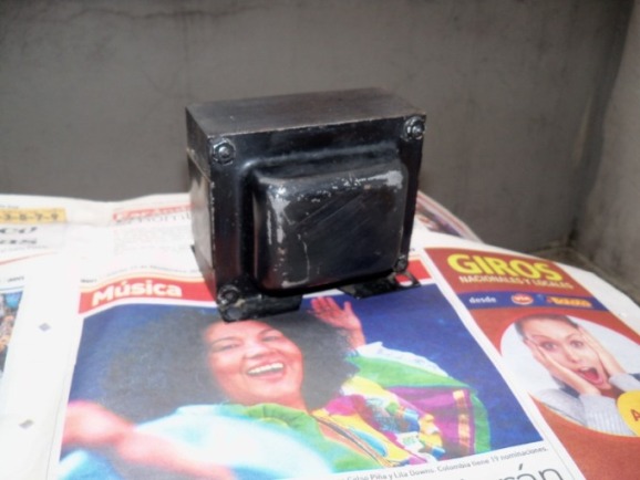

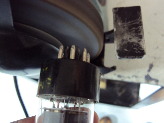

-Los transformadores de salida fueron reemplazados por otros de un equipo Scott 299C los cuales en su cofiguracion venian instalados de forma horizontal y no vertical lo cual hacía que quedaran muy cerca de las valvulas de salida.

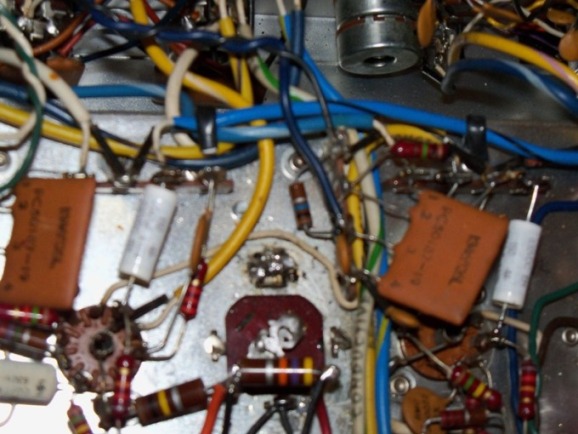

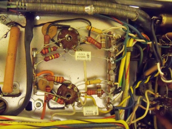

Además de que estos transformadores estaban mal conectados y para colmo de males el punto comun de la salida de cada trafo de salida estaba referenciado a masa, cosa que en el diseño original de amplificador no es asi debido a que se referencia es el punto de 4 ohmios para asi poder tener una referencia para el canal central del que les hablaba anteriormente.
esta es la etapa de salida del amplificador como viene diseñada originalmente con la configuración para el canal central:
Mas tarde seguiré contandoles el paso a paso de lo que le hice al amplificador y el porque con su argumento técnico dado y sugerido por un amigo de otro foro llamado Dave Gillespie.
