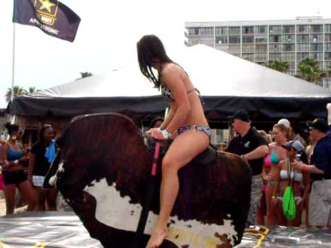

Yo creo que habla de esto, lo que está debajo de la señorita:
Los que yo he visto son hidráulicos
Ya, luego caí en que se refería.
Yo diría que los que he visto eran neumáticos
También he visto neumáticos, un conocido los fabrica así ;)
Pero el movimiento NO es preciso y se vuelve algo impredecible.
Se puede hacer también con motores de alterna y sistema de biela-manivela, pero entonces el toro hace siempre un mismo ciclo.
El de control hidráulico es mucho mas preciso, potente y permite al operador voltear a la "víctima" cuando se le ocurra.
yo no vi nada mas que la señorita ¡¡
Había otra foto que pude haber puesto como ejemplo, pero me tendría que haber "Auto-Suspendido" :rolleyes:
Lo bueno del neumático es que lleva amortiguación de serie, se trata de tirarlo, no de lesionarlo.
