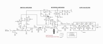

Hola saludos para todos, quiero decir que el final de estos PA de banda ancha y otros similares no es un MMIC si no un mosfet RD01MUS2 informacion cien por cien segura, vease la polarizacion del gate, dicho esto y si vemos su datasheet este tiene 14dB de ganancia por lo cual si se sustituye con transistores bipoleres de la serie BFR o incluso BFG no obtendremos el mismo resultado, ahora vamos al tema de su mal funcionanamiento y posible destruccion del final, pues un mal diseño por el compromiso entre banda muy ancha, uso de pocos componentes para ofrecer un precio muy bajo, esto obiamente se puede mejorar aunque casi merece la pena partir de cero, el primer fallo que he visto es un voltaje de polarizacion del mosfet alto superando los 3v, este habria que ajustar a 2 o 2.5 maximo, tambien revisar y modificar la impedancia de entrada del mismo es importante, el datasheet es imprescindible para intentar mejorar esto, lo que si veo correcto es la combinacion de el MMIC como fase previa y el RD01, este ultimo es muy utilazado tambien en etapas previas de emisoras de fm con un rendimiento excelente y baja temperatura de funcionamiento si esta bien diseñado, yo he usado bastante y suelo tener siempre, por suerte en aliexpress se pueden conseguir sobre 1$ unidad y este componente no se suele falsificar como ocurre con otros muchos, adjunto el datasheet y un esquema de un PA de 15w de los Holandeses de DuchtRfShop que utiliza como previo el RD01 y como final un RD15 y de diseño excelente en mi opinion.

Hola, saludos para todos.
Q
uiero decir que el final de estos PA de banda ancha y otros similares no es un MMIC si no un mosfet RD01MUS2, información cien por cien segura.
ase la polarización del Gate, dicho esto y si vemos su datasheet este tiene 14dB de ganancia por lo cual si se sustituye con transistores bipolares de la serie BFR o incluso BFG no obtendremos el mismo resultado.
A
hora vamos al tema de su mal funcionanamiento y posible destrucción del finál, pues un mal diseño por el compromiso entre banda muy ancha, uso de pocos componentes para ofrecer un precio muy bajo, esto obiamente se puede mejorar aunque casi merece la pena partir de cero.
E
l primer fallo que he visto es un voltaje de polarización del mosfet alto superando los 3v, este habría que ajustar a 2 o 2.5 máximo, también revisar y modificar la impedancia de entrada del mismo, es importante. El datasheet es imprescindible para intentar mejorar esto.
L
o que si veo correcto es la combinación de el MMIC como fase previa y el RD01, este último es muy utilizado también en etapas previas de emisoras de FM con un rendimiento excelente y baja temperatura de funcionamiento, si esta bien diseñado.
Y
o he usado bastante y suelo tener siempre, por suerte en Aliexpress se pueden conseguir sobre 1U$ unidad y este componente no se suele falsificar como ocurre con otros muchos
Adjunto el datasheet y un esquema de un PA de 15w de los Holandeses de DuchtRfShop que utiliza como previo el RD01 y como final un RD15 y de diseño excelente en mi opinión.
Coincido que la falla del transistor final si debe a lo excesso de polarizació DC del Gate lo que seguramente disparo a los cielos la curriente de Dreno , asi sacrificando lo puebre.
Ya cuanto a la adaptación de inpedancias entre pasos eso seguramente no logra estropiar nada y si un bajo rendimento o una baja performance cuando andando en banda ancha de frequenzias.
Hola, muchas gracias por la información, voy a aportar una experiencia, con el anterior módulo, sin modificar, la potencia de salida que obtenía con 50 dbUv a la entrada era más o menos igual que la que obtengo ahora, diría que ahora incluso obtengo más y veo al circuito algo más estable, usando el BFR96TS, repito que no hice modificación alguna ni en la polarización ni en la red de adaptación de impedancias, directamente, coloqué el BFR96TS y empecé a aumentar progresivamente la tensión de alimentación del módulo, observando que salía señal amplficada y además limpia, supongo que ajustando impedancia de entrada-salida y la red de polarización entiendo que podré exprimir algo más al BFR96 pero hay que tener en cuenta que el BFR96 y el MOSFET RD01MUS2 se parecen entré si lo mismo que el tocino y la velocidad, sinceramente, lo coloqué porque tenía encima tal desánimo y cabreo que dije, ¿que voy a perder? y procedí a soldar el BFR96TS.
Según la datasheet de philips, puede proporcionar sobre unos 3mW como mucho a la salida polarizado en clase A y con un condensador de 1nF en la entrada y salida las impedancias quedan ajustadas a 75 ohm, dado que es un transistor diseñado para uso en redes CATV, de amplificación de TV.
