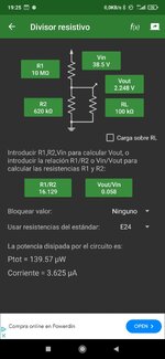

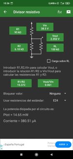

¿Hiciste cálculos o una simulación de esa etapa del equipo para saber cuál sería el valor teórico que debería darte según distintos valores de nivel de batería?
Buenas,
Si, hice la simulación con los valores que se indica en el esquema y el valor que debería de dar es 2,248V. A mí midiendo me dan los 2,39V. Adjunto captura de la simulación.
De todas formas, creo que el valor real de las resistencias es de 95k y 6,18k. Lo he metido a la simulación y me da un valor muy parecido 2,352V (estoy midiendo 2,39V reales).
No sé si esa pequeña diferencia es la que puede hacer saltar la alarma 24 (tensión anormal del sistema) o si esa diferencia entra dentro de la tolerancia...

Pero en el esquema tenés un transistor, ¿existe en tu placa o solamente hay un divisor resistivo?
Sino tenés que ver cómo está polarizado el transistor, porque vas a tener caídas de tensión, no es un switch perfecto. Por eso te preguntaba si lo habías calculado o simulado.
