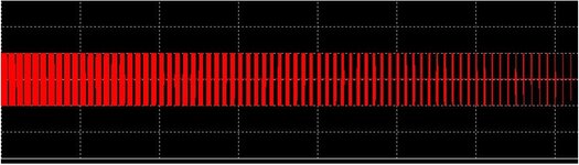

Aplicando el método desarrollado para generar señales con distinto factor de cresta (a través de señales sinodales pulsantes), obtuve sus pendientes con la ayuda de unos cálculos en Excel y por supuesto el amado Multisim.

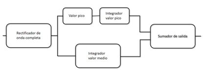

El requerimiento podría llevarse a un diagrama con los bloques de la figura 5.
Comenzamos con el rectificador. Este es un rectificador de onda completa donde obtengo el módulo de la señal. Se puede implementar con distintas configuraciones, yo elegí una en particular pero no es algo crítico, hay varias topologías.
Para obtener el valor medio, con la balística requerida para música, se utiliza una integración final de 400 ms, dando un Tau de unos 100 ms.
Para extraer el valor pico usamos un “diodo ideal” para que su salida corresponda al máximo de excursión. Y la integración será 8 veces menor que el valor medio, dando unos 12 ms de Tau.
El sumador de salida es simplemente un búfer que adapta las impedancias, para no cargar al nodo sumador.

* Rescato que tuve que simular un generador de pulsos incremental, como muestra a Figura 6, necesario para generar el eje X de las gráficas, de manera que el Factor de Cresta vaya aumentando en el tiempo. No sé si es la mejor solución, pero a mí me dio la señal que necesitaba.

Donde XFG4 es el oscilador de 2KHz senoidal para el tren de pulsos. XFG3 es el generador de rampa que barre desde 0 a 5V, de manera que el comparador varia su salida desde cero hasta el máximo en formato PWM, habilitando o no, a la llave bidireccional. De manera que a cada pulso le corresponde una ráfaga senoidal.

Obtuve sobre el osciloscopio de 4 canales los distintos valores medidos, como muestra la figura 9. La línea superior en amarillo muestra el valor “cuasi pico” o Qpico, que se sumará al valor medio, indicado en azul. La línea roja muestra el valor RMS obtenido a la salida del LTC1968 y en verde la salida de este circuito, que es el valor QRMS.
Es innegable el serrucho que aparece al tener un Tau muy pequeño en el integrador de pico, esto es esperable. De todas maneras se minimiza al sumarse al capacitor de integración C2.
Se ve en el extremo derecho, que la línea roja cae por debajo de la verde, esto es porque para valores superiores a un Factor de Cresta de 3, el fabricante indica que el LTC1968 aumenta su error. Una limitación que esta aplicación muestra de forma evidente, y vemos que mi circuito no tiene ese problema, dando un valor más cercano al real.
Esto es bien notable en la gráfica obtenida al medir y tabular los valores en el Excel, como muestra la figura 10.
En la gráfica de la Figura 10 se ve claramente la performance del circuito propuesto. La línea azul es la salida del LTC1968, que se superpone muy bien con la verde punteada, que corresponde al verdadero valor RMS, pero para factores de cresta de más de 3 (tiempo en el barrido > 700 ms), cae vergonzosamente. Por otro lado la línea roja que corresponde a la salida QRMS, si bien cae un poco en la zona de valores de cresta de aproximadamente 2 (500 ms), su salida para valores de más de 6 veces (máximo analizado a 950 ms) es mejor que el LTC. Aclaro que en dB un factor de cresta de 2 veces es 6 dB y de 6 veces es como 16 dB, harto suficiente para analizar música. Y se infiere que este circuito responde bien aún más allá.

Partiendo de un análisis de las señales y su comportamiento en función del factor de cresta, esta simulación nos permitió implementar, utilizando simples componentes, una ponderación RMS para atacar a un indicador con barras de Leds, dando una respuesta aproximada al valor eficaz de una señal.
En las pruebas se encontró una diferencia de hasta 20 mV, pero como la salida del display utiliza pasos de 40 mV por LED, se podría decir que el error es de medio decibel, lo que se considera aceptable.
Entonces con 8 resistencias, 2 capacitores, un TL074, y 3 diodos, logramos armar un simulador del valor eficaz acuñado como “QRMS”. Sencillo, barato y realmente eficaz!
Espero que se inspiren para aplicarlo en sus medidores y verán una notable diferencia es el funcionamiento dinámico, siendo mucho más representativo de la sonoridad, que los medidores que utilizan el valor medio.
