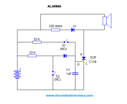

Alarma contra ladrones
Alarma diseñada para ser usada con los interruptores S1 y S2, normalmente abierto y normalmente cerrado respectivamente. Si luego de armarse la alarma (conectando la batería), se abre el suiche S2 normalmente cerrado, o el interruptor normalmente abierto S1 es cerrado, se aplicará un voltaje positivo a la compuerta del SCR, haciéndolo conducir. El led se encenderá, y la sirena o zumbador de 9V, será activado.
La única manera de desactivar la alarma es desconectando la batería del circuito.
