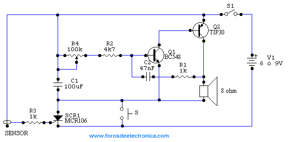

Alarma de péndulo
Esta alarma de péndulo puede ser usada en un juego: la carrera del huevo. Instale el péndulo con el circuito en una bandeja que debe ser transportada rápidamente en un lugar a otro sin que se dispare. El sensor consiste en un peso colgado en un alambre conductor que pasa por una argolla de alambre desnudo. El ajuste de la frecuencia se hace en P1 y S sirve para rearmar el aparato después del disparo.
