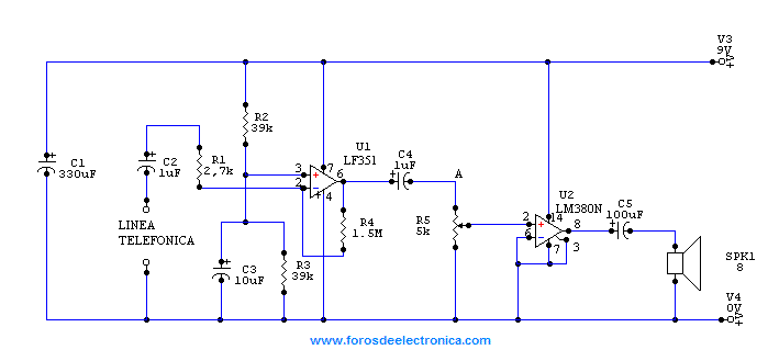

Este circuito ha sido diseñado para capturar y amplificar la señal de audio que viaja a través de un línea telefónica sin interferirla ni afectarla. La entrada del circuito se conecta en paralelo a los dos hilos de la línea telefónica y a través de un filtro formado por R1 y C2, seleccionamos la banda de frecuencia audible para llevarla a un amplificador operacional de entrada JFET, el cual se caracteriza por su alta impedancia de entrada (no afecta la línea telefónica), y por su buena respuesta de frecuencia.
Si se toma la señal en el punto A del circuito, ésta podrá llevarse a la entrada de micrófono de cualquier otro amplificador de audio. Sin embargo, mediante el circuito integrado U2, muy conocido, es posible reproducir la conversación en un altavoz pequeño. El sistema opera a partir de una batería de 9V o de un adaptador o reductor eléctrico.
