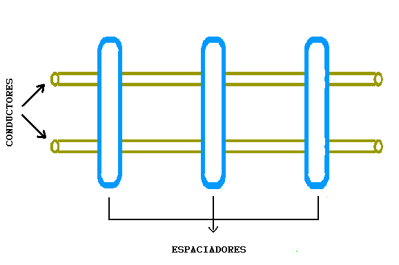

Líneas de Transmisión de Cable Abierto.
Una línea de transmisión de cable abierto es un conductor paralelo de dos cables. Consiste simplemente de dos cables paralelos, espaciados muy cerca y sólo separado por aire.
Los espaciadores no conductivos se colocan a intervalos periódicos para apoyarse y mantenerse a la distancia entre las constantes entre los conductores. Las distancias entre los dos conductores generalmente está entre 2 y 6 pulgadas.
El dieléctrico es simplemente el aire, entre y alrededor de los conductores en donde se propaga la onda transversal electromagnética, La única ventaja real de este tipo de línea de transmisión de cable abierto es su construcción sencilla. Ya que no hay cubiertas, las pérdidas por radiación son altas y susceptibles a recoger ruido. Por lo tanto, las líneas de transmisión de cable abierto normalmente operan en el modo balanceado.
