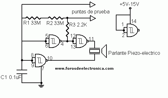

Detector de nivel de agua
Los detectores de agua comunes presentas varios inconvenientes. Si se trabaja con voltajes DC en las puntas, las mismas se oxidan, mientras que si se trabaja con voltajes AC típicos de 5 a 20KHz aumenta el consumo de corriente y la complejidad del circuito. Lo mismo sucede cuando se utilizan circuitos integrados dedicados, incluso cuando no hay agua presente. El circuito mostrado en la figura, basado en tres de las cuatro compuertas NAND Schmitt-Trigger de un circuito integrado 4093B, supera estos inconvenientes.
Una de las compuertas del 4093B trabaja como oscilador. En condiciones normales, con las puntas de prueba al aire, la frecuencia del oscilador es del orden de 0.1Hz en virtud de la resistencia de realimentación de 66M (R1+R2) y el condensador de 0.1uF (C1). Por tanto, solo se escucha un breve clic del parlante o sonar cada 10 segundos, lo cual es muy útil para confirmar que el circuito esta operando correctamente. Cuando las puntas de prueba hacen contacto con el agua o con un medio húmedo, la resistencia de realimentación equivalente se reduce, causando un aumento de la frecuencia de oscilación. Como resultado, se escucha un tono audible en el parlante. Dos de las compuertas restantes del 4093B se utilizan como buffers para las señales que van hacia el parlante. La resistencia R3 evita que la salida y la entrada de la compuerta osciladora queden en corto cuando se unen las puntas de cerca de 75uA en reposo y 1,5mA cuando encuentra agua. El circuito integrado puede trabajar en un rango de 5 a 15 voltios.
