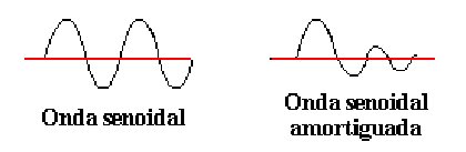

·Ondas senoidales : son las ondas fundamentales y eso por varias razones, poseen unas propiedades matemáticas muy interesantes (por ejemplo con combinaciones de señales senoidales de diferente amplitud y frecuencia se puede reconstruir cualquier forma de onda), la señal que se obtiene de las tomas de corriente de cualquier casa tienen esta forma, las señales de test producidas por los circuitos osciladores de un generador de señal son también senoidales, la mayoria de las fuentes de potencia en AC (corriente alterna) producen señales senoidales.
La señal senoidal amortiguada es un caso especial de este tipo de ondas y se producen en fenomenos de oscilación, pero que no se mantienen en el tiempo.

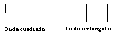

·Ondas cuadradas y rectangulares: Las ondas cuadradas son básicamente ondas que pasan de un estado a otro de tensión, a intervalos regulares, en un tiempo muy reducido. Son utilizadas usualmente para probar amplificadores (esto es debido a que este tipo de señales contienen en si mismas todas las frecuencias). La televisión, la radio y los ordenadores utilizan mucho este tipo de señales, fundamentalmente como relojes y temporizadores.
Las ondas rectangulares se diferencian de las cuadradas en no tener iguales los intervalos en los que la tensión permanece a nivel alto y bajo. Son particularmente importantes para analizar circuitos digitales.

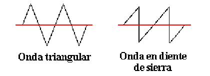

·Ondas triangulares y en diente de sierra: Se producen en circuitos diseñados para controlar voltajes linealmente, como pueden ser, por ejemplo, el barrido horizontal de un osciloscopio analógico ó el barrido tanto horizontal como vertical de una televisión. Las transiciones entre el nivel mínimo y máximo de la señal cambian a un ritmo constante. Estas transiciones se denominan rampas.
La onda en diente de sierra es un caso especial de señal triangular con una rampa descendente de mucha más pendiente que la rampa ascendente.

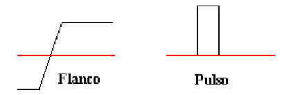

·Pulsos y flancos ó escalones: Señales, como los flancos y los pulsos, que solo se presentan una sola vez, se denominan señales transitorias. Un flanco ó escalón indica un cambio repentino en el voltaje, por ejemplo cuando se conecta un interruptor de alimentación. El pulso indicaria, en este mismo ejemplo, que se ha conectado el interruptor y en un determinado tiempo se ha desconectado. Generalmente el pulso representa un bit de información atravesando un circuito de un ordenador digital ó también un pequeño defecto en un circuito (por ejemplo un falso contacto momentáneo). Es común encontrar señales de este tipo en ordenadores, equipos de rayos X y de comunicaciones.

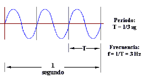

Periodo y Frecuencia:
Si una señal se repite en el tiempo, posee una frecuencia (f). La frecuencia se mide en Hertz (Hz) y es igual al numero de veces que la señal se repite en un segundo, es decir, 1Hz equivale a 1 ciclo por segundo.
Una señal repetitiva también posee otro paramentro: el periodo, definiendose como el tiempo que tarda la señal en completar un ciclo.
Peridodo y frecuencia son reciprocos el uno del otro:

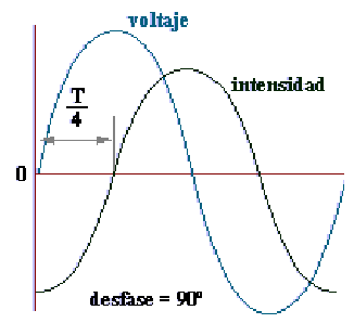

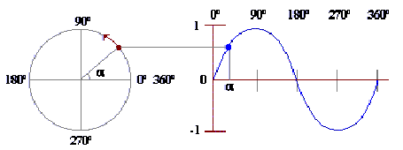

Fase
La fase se puede explicar mucho mejor si consideramos la forma de onda senoidal. La onda senoidal se puede extraer de la circulación de un punto sobre un circulo de 360º. Un ciclo de la señal senoidal abarca los 360º.
Cuando se comparan dos señales senoidales de la misma frecuencia puede ocurrir que ambas no esten en fase,o sea, que no coincidan en el tiempo los pasos por puntos equivalentes de ambas señales. En este caso se dice que ambas señales estan desfasadas, pudiendose medir el desfase con una simple regla de tres: Siendo t el tiempo de retraso entre una señal y otra.
