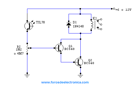

Foto-rele (BC548)
El circuito presentado tiene una sensibilidad mayor que la de un transistor.
Se usan dos transistores en configuración Darlington y el relé puede ser el MC2RC1, para 6V de alimentación, y el MC2RC2, para 12V. Prácticamente se puede usar cualquier fototransistor, incluso un 2N3055 que tenga su juntura expuesta a la luz.
