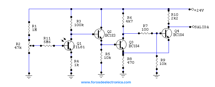

FOTO SCHMITT-TRIGGER (TIL81)
Este foto-trigger, bastante sensible utiliza 4 transistores bipolares, y es sugerido por Texas Instruments. Su principal característica es la baja corriente de reposo (en la oscuridad). El resistor R1 controla la corriente de reposo en el fototransistor y también determina su sensibilidad.
