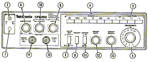

Controles, Conectores e Indicadores (Parte Frontal)
1.Botón de Encendido (Power button). Presione este botón para encender el generador de funciones. Si se presiona este botón de nuevo, el generador se apaga.
2.Luz de Encendido (Power on light). Si la luz está encendida significa que el generador esta encendido.
3.Botones de Función (Function buttons). Los botones de onda senoidal, cuadrada o triangular determinan el tipo de señal provisto por el conector en la salida principal.
4.Botones de Rango (Range buttons) (Hz). Esta variable de control determina la frecuencia de la señal del conector en la salida principal.
5.Control de Frecuencia (Frecuency Control). Esta variable de control determina la frecuencia de la señal del conector en la salida principal tomando en cuenta también el rango establecido en los botones de rango.
6.Control de Amplitud (Amplitude Control). Esta variable de control, dependiendo de la posición del botón de voltaje de salida (VOLTS OUT), determina el nivel de la señal del conector en la salida principal.
7.Botón de rango de Voltaje de salida (Volts Out range button). Presiona este botón para controlar el rango de amplitud de 0 a 2 Vp-p en circuito abierto o de 0 a 1 Vp-p con una carga de 50W . Vuelve a presionar el botón para controlar el rango de amplitud de 0 a 20 Vp-p en circuito abierto o de 0 a 10 Vp-p con una carga de 50W .

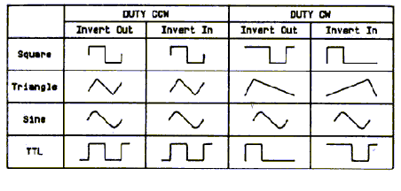

8.Botón de inversión (Invert button). Si se presiona este botón, la señal del conector en la salida principal se invierte. Cuando el control de ciclo de máquina esta en uso, el botón de inversión determina que mitad de la forma de onda a la salida va a ser afectada. La siguiente tabla, muestra esta relación.
9.Control de ciclo de máquina (Duty control). Jala este control para activar esta opción.
10.Offset en DC (DC Offset). Jala este control para activar esta opción. Este control establece el nivel de DC y su polaridad de la señal del conector en la salida principal. Cuando el control esta presionado, la señal se centra a 0 volts en DC.
11.Botón de Barrido (SWEEP button). Presiona el botón para hacer un barrido interno. Este botón activa los controles de rango de barrido y de ancho del barrido. Si se vuelve a presionar este botón, el generador de funciones puede aceptar señales desde el conector de barrido externo (EXTERNAL SWEEP) localizado en la parte trasera del generador de funciones.
12.Rango de Barrido (Sweep Rate). Este control ajusta el rango del generador del barrido interno y el rango de repetición de la compuerta de paso.
13.Ancho del Barrido (Sweep Width). Este control ajusta la amplitud del barrido.
14.Conector de la salida principal (MAIN output connector). Se utiliza un conector BNC para obtener señales de onda senoidal, cuadrada o triangular.
15.Conector de la salida TTL (SYNC (TTL) output connector). Se utiliza un conector BNC para obtener señales de tipo TTL.

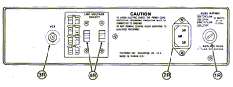

Controles, Conectores e Indicadores (Parte Trasera)
1R. Fusible (Line Fuse). Provee de protección por sobrecargas o mal funcionamiento de equipo.
2R. Entrada de alimentación (Power Input). Conector de entrada para el cable de alimentación.
3R. Conector de entrada para barrido externo. (External Sweep input connector). Se utiliza un conector de entrada tipo BNC para controlar el voltaje del barrido. Las señales aplicadas a este conector controlan la frecuencia de salida cuando el botón de barrido no está presionado. El rango total de barrido es también dependiente de la frecuencia base y la dirección deseada del barrido.
4R. Selector de voltaje (Line Voltaje Selector). Estos selectores conectan la circuitería interna para distintas entradas de alimentación.

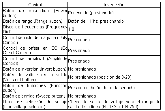

1.Para obtener una señal senoidal, se deben seguir las siguientes instrucciones:

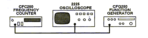

2.La conexión de cables se muestra en la sig. figura:
3.Fija la perilla de volts por división (VOLTS/DIV) a 2 V, la perilla de segundos por división (SEC/DIV) a 0.2 ms y el resto de los controles en la posición de operación normal.
4.La frecuencia de salida puede ser calculada tomando el recíproco del período de la forma de la señal.
5.La frecuencia de salida puede establecerse con mayor precisión utilizando un contador de frecuencia (Frequency Counter) conectando la salida del generador de funciones directamente al contador, o usando un cable BNC con conexión en T de la salida del generador de funciones al osciloscopio y al contador al mismo tiempo.
