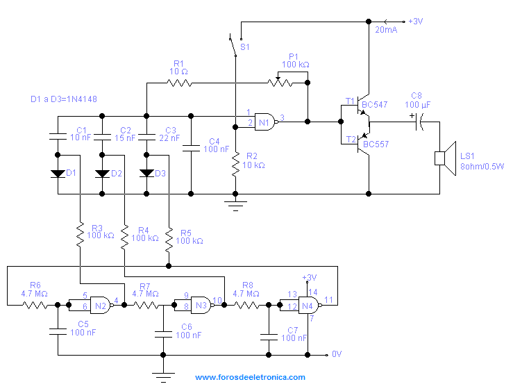

Este generador de melodías se basa en un circuito integrado CMOS Schmitt trigger de referencia 4093. Puede ser usado en alarmas, puertas y automóviles (por ejemplo cuando se desplazan en reversa).
Tres de las cuatro compuertas de la NAND 4093 se conectan en serie mediante de redes RC. La oscilación se ve afectada por la realimentación de la salida de N4 hacia la entrada N2. Los niveles altos producidos por las compuertas en cascada, presentes en el circuito oscilador, se usan para ajustar uno de los diodos asociados (D1, D2 o D3). Dicho diodo conecta uno de los condensadores que determinan la frecuencia (C1 a C3) al oscilador de tonos N1. La señal de audio disponible cuando S1 se ha presionado se aplica al par de transistores complementarios (T1, T2) que manejan el parlante. La frecuencia del tono emitido puede ajustarse cuando se presiona P1.
