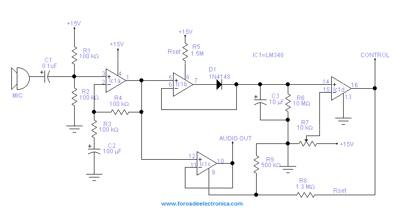

Interruptor activado por voz
El circuito de la figura, desarrollado alrededor de un amplificador operacional programable LM346, responde a ordenes vocales recibidas desde un micrófono, produciendo una señal digital en la salida de CONTROL y una señal análoga en la salida AUDIO. Esta última es una réplica ampliada de la señal de entrada. La señal digital es de nivel alto cuando la amplitud de la señal de voz supera un cierto valor umbral y de nivel bajo en el caso contrario. El umbral de respuesta, ajustable entre 0 y 15V se fija mediante R7. las corrientes internas y otras características de operación del LM346 se programan mediante R5 y R8 (RSET). Los demás componentes cumplen funciones auxiliares.
El circuito puede ser utilizado como un VOX (interruptor activado por voz) convencional para sustituir el clásico botón de PTT (press-to-talk: presionar para hablar) de los micrófonos de walkie-talkies, radioteléfonos, transceptores de banda ciudadana, etc. Otras aplicaciones incluyen la preamplificación de señales de audio y el control de artefactos eléctricos mediante ordenes verbales. El micrófono puede ser sustituido por otras fuentes de audio multiplicando las posibilidades de aplicación del circuito.
