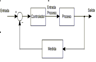

Los sistemas o procesos de control suelen ser representados de modo conveniente mediante diagramas funcionales en los que se visualiza el papel de cada uno de los órganos del sistema. Un ejemplo podría ser el de la figura siguiente:
Se representa en la figura un proceso físico, mecánico, biológico, etc., con una entrada previsible dentro de ciertos límites, pero no exactamente, y una salida deseable qD. El valor real de la salida q0 es detectado por una unidad de medida que envía una señal a un elemento diferenciador. Este mide la diferencia o error qD-q0 y transmite una señal a la unidad controladora, la cual actúa sobre el proceso de forma adecuada a fin de anular dicho error.
Obviamente, la estabilidad es una cualidad deseable de cualquier sistema de control. Es necesario que la perturbación que se efectúa en los controles a fin de corregir el error de desviación en la salida no cause una alteración excesiva en sentido contrario al de dicha desviación. De ser así, el error del proceso pasaría alternativamente de un sentido al otro, desvirtuándose el sistema de control en su propia finalidad. Un sistema de control inestable puede ejemplificarse en la marcha de un aprendiz de ciclista. Un pequeño error inicial de dirección y equilibrio es corregido con intensidad creciente, acabando inexorablemente el recorrido con una caída.
