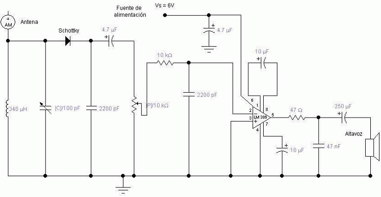

Lo he realizado con el programa Electronics Workbench. Se diferencian claramente las dos partes: la detección de la señal, y el amplificador operacional con su circuito de polarización. El circuito ha sido el siguiente:
III-Modo de funcionamiento
El receptor de radio tiene un funcionamiento sencillo. Se divide básicamente en dos partes, que son elegir la señal de radio deseada, y después amplificarla suficientemente para poder ser escuchada con un altavoz pequeño o con unos auriculares.
  • Detección, rectificación y filtrado de la señal. Mediante una antena, recibiremos varias señales eléctricas: desde señales de radio AM hasta la señal generada por los 50 Hz de la corriente que va por los enchufes, etc. La detección se basa en el fenómeno de la FRECUENCIA DE RESONANCIA, que hemos visto en Teoría de Circuitos. Mediante un circuito resonante LC, solo pasará aquella señal cuya frecuencia corresponda a la frecuencia de resonancia del circuito: las de baja frecuencia, como la de 50 Hz, se van a tierra gracias al inductor L, que a bajas frecuencias se comporta como un cortocircuito; las de alta frecuencia, se van a tierra debido al condensador, que a altas frecuencias le pasa lo mismo. El resto de frecuencias, en mayor o menor medida, serán atenuadas, y solo pasará la que corresponda a la frecuencia de resonancia. Después, la señal se rectifica mediante un diodo Schottky, con una tensión umbral muy pequeña, para atenuar poco la señal. Finalmente, usaremos un condensador como filtro, para que el condensador no pueda responder a la señal de alta frecuencia (la portadora), pero si a la señal de baja frecuencia (la moduladora).
  • Amplificación. Una vez que tenemos la señal, necesitamos amplificarla para poder escucharla en un altavoz. Para ello, he usado un AMPLIFICADOR OPERACIONAL, consiguiendo un buen volumen, que es regulado con un potenciómetro. Para funcionar, necesita un circuito de polarización, que incluye alimentación, condensadores, etc. La pega del amplificador, es su elevado consumo (6 voltios).
