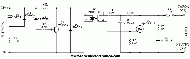

Este proyecto permite manejar cargas de corriente alterna, por ejemplo una lámpara incandescente o un pequeño motor, desde un circuito electrónico que genera señales de control de bajo nivel.
Un relé de estado sólido, como su nombre lo indica, es un dispositivo que utiliza un interruptor de estado sólido (por ejemplo un transistor o un tiristor), en lugar de contactos mecánicos (como los de los relés normales), para conmutar cargas de potencia a partir de señales de control de bajo nivel. Estas ultimas pueden provenir, por ejemplo, de circuitos digitales y estar dirigidas a motores, lámparas, solenoides, calefactores, etc. El aislamiento entre la circuitería de control y la etapa de potencia lo proporciona generalmente un optoacoplador. La conmutación propiamente dicha puede ser realizada por transistores bipolares, MOSFETs de potencia, triacs, SCRs, etc.
Un relé de estado sólido ofrece varias ventajas notables respecto a los tradicionales relés y contactores electromecánicos: son más rápidos, silenciosos, livianos y confiables, no se desgastan, son inmunes a los choques y a las vibraciones, pueden conmutar altas corrientes y altos voltajes sin producir arcos ni ionizar el aire circundante, generan muy poca interferencia, proporcionan varios kilovoltios de aislamiento entre la entrada y la salida, etc. El proyecto es un relé de estado sólido cuya salida se hace a través de un triac, por lo tanto, está destinado a manejar cargas de corriente alterna. En la figura se muestra el diagrama esquemático del circuito.
Lista de Materiales
  • R1 - 330 Ohmios , 0.5W
  • R2 - 270 Ohmios, 0.5W
  • R3, R5- 2.2K Ohmios
  • R4 - 220 Ohmios
  • R6 - 10K Ohmios
  • R7 - 39 Ohmios
  • C1, C2 - 0.01uF
  • D1, diodo zener - 15V, 0.5W
  • D2, D4, diodo, 1N4004
  • D3, indicador LED
  • Q1, transistor - 2N3904
  • U1, optoacoplador - MOC3010
  • Q2, Triac Q4015L5, 400V/16A.
  • F1, fusible 10 A.
