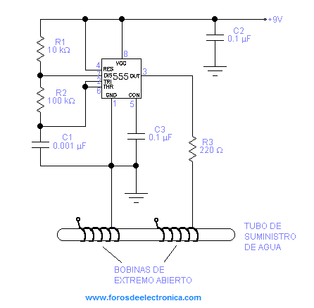

El circuito mostrado en la figura, aunque no altera la concentración de calcio, si reduce el riesgo de formación de los depósitos antes citados. El mismo está basado en una teoría según la cual la aplicación de un campo magnético o electromagnético a una masa de agua dura causa que los diminutos cristales de carbonato de calcio presentes en la misma se unan y formen cristales mas grandes. En nuestro caso, se utiliza un 555 para producir una señal rectangular con una frecuencia del orden de 6.5kHz y una amplitud de 9 a 15V. Esta señal se aplica a un par de bobinas de extremo abierto como se indica, devanadas alrededor del tubo de suministro de agua pero eléctricamente aisladas de él. De este modo se logra inducir el campo electromagnético requerido para neutralizar las partículas de calcio. Puede experimentar con otras frecuencias, cambiando el valor de C1 y/o R2. Por ejemplo, con R2=43k , la frecuencia es del orden de 15kHz, típicamente de muchos suavizadores comerciales.
