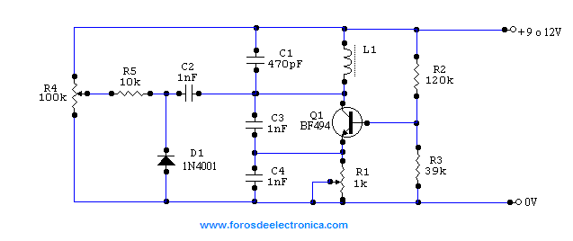

VFO con varicap (BF494)
Diodos comunes como el 1N4001 pueden funcionar como varicaps cuando son polarizados en el sentido inverso. Este circuito opera en frecuencia hasta 10MHz y para la banda de ondas medidas y ondas cortas. L1 está formada por 80 espiras de alambre 28AWG (0,3211mm) en una horma de ferrita de 1cm de diámetro. Transistores de RF en general se pueden usar en lugar del BF494, y lo mismo ocurre en relación a D1. Con R2 ajusta el punto óptimo de funcionamiento del oscilador.
