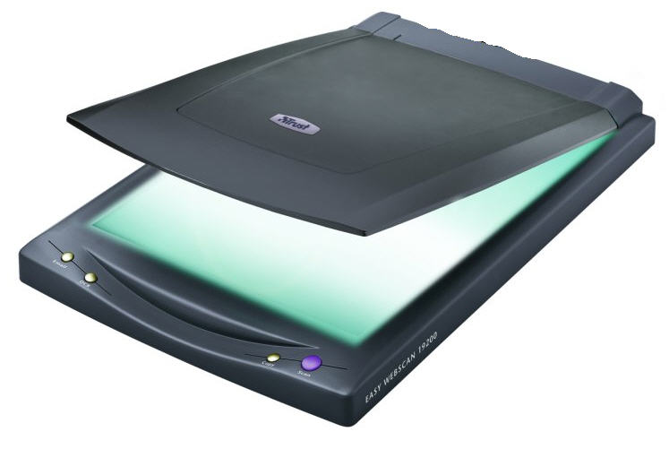

Te preguntaras como se puede realizar, hay 2 maneras con electronica compleja y la otra DIY, la DIY seris con un scanner para documentos o uno laser lo puedes adaptar para registrar la imagen de la planta del pie digitalizandola en 2D o 3D, ahi es donde puedes ver donde hace mas precion el pie, si tiene arco, pie plano o pie plano flexible.
creo que lo mejor seria con un touch, por que estuve investigando y el escaner es muy tardado en dar el diagnostico

Oel, se puede saber de que manera quieres implementar la fotorresistencia? ¿Quieres proyectar la silueta del pié o su superficie y medir esos puntos? Explica bien tu proyecto y así se te podrá dar alguna indicación válida. Y la solución del scanner no es lenta como dices, todo depende de lo que quieres hacer. Explica.
