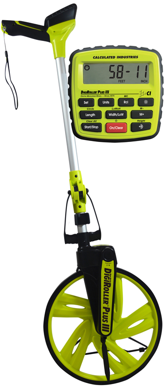

para darte una idea tal vez podrías darle una mirada a la colección de un profesor Alemán Norbert Heinz, tiene un canal en youtube, y explica, (Lógico en Alemán, Poner subtitulos en ingles para entender un poco), como hacer funcionar encoders de cuadratura que el mismo diseña con partes recicladas...
Yo lo estoy siguiendo, tratando de armar una CNC en base a motores de DC (no steppers) con encoders para determinar la posición de cada eje..., lógico, en su sección de descargas tiene los códigos sketches para arduino, y el control, lo hace por PC con programador en "C", (esto para la CNC)..
Podrías empezar por allí..., aquí un ejemplo del proyecto de una regla digital basado solo en Arduino...
Saludos...

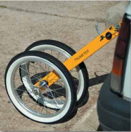

Yo recientemente hice uno con el arduino nano ... para hacer un log de las millas que recorre mi automovil desde el inicio hasta el final del viaje, para documentar y calcular los gastos de mi carro y ayudarme a hacer la facturación a mis clientes por gastos de transporte y claro .. deducciones en impuestos.
Trabaja bien hasta una velocidad de 90 millas x hora (32 pulsos x rev de la llanta)
