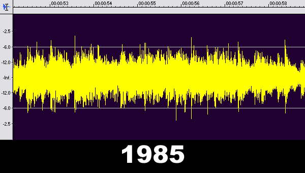

Aquí tenéis un diagrama que muestra el incremento en los niveles de los CDs. Se ve claramente cómo el nivel medio ha subido a lo largo de los años, debido a las "guerras de nivel" (Level Wars) promovidas por la industria musical.
Los CDs producidos en 1985 tenían un nivel medio de -18 dB. Esto dejaba amplio margen para picos musicales, o por decirlo de otro modo, para la pegada. Es el nivel medio, y no el nivel de pico, el que da a la música su fuerza.
A medida que entramos en los 90, podemos ver el cambio gradual que tiene lugar a medida que la industria musical entra en las Level Wars y comienza a destruir la música. El nivel medio de los CDs en 1990 era de -12 dB. Luego, como muestra la gráfica, el nivel se elevó a -6 dB en 1995. En el año 2000, los CDs alcanzaron un nivel medio de -3 dB. Es importante entender que a medida que el nivel de los CDs aumentaba, el rango dinámico se reducía.
En 2002, este aumento en los niveles medios era tan pronunciado, que causó una gran pérdida en la claridad y calidad general de los CDs comerciales. En 2005, la situación era aún peor.

Lo unico que me parece raro (como en muy raro) es el gráfico del final. Entiendo que podés comprimir mucho y a lo tonto, pero dejar 1dB de rango dinámico es casi como imposible de escuchar...y una locura hacerlo...suponiendo que se pueda.
Me parece que el autor se dejó llevar por sus emociones al publicar el gráfico...

Hay una cosa, es totalmente correcto que los picos mas altos lleguen al límite (0 db). Así que creo que esas imágenes que estas mostrando YL, no representan el límite superior del cuadro negro como los 0 db. Sin escala ese gráfico no vale.
Muy cierto, solo quería dejar reflejado que a lo largo del tiempo se ha hecho evidente la compresión.
