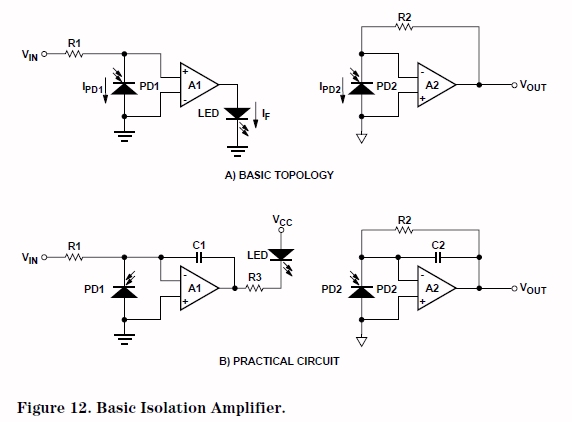

Mmmm... Y con el optocoplador, como sensarias voltaje? el optocoplador son circuitos recomendados para trabajar 0-1, true false. O a caso hay optocopladores para señales análogas? Si existen ya les tengo una aplicacion... jojojojojo.
Entonces echate un taco de ojo con este:
http://www.avagotech.com/docs/AV02-0886EN
Es de los mejores que he encontrado... al menos para aplicaciones de instrumentacion (de echo viene dentro de un osciloscopio tektronix) pero tambien puedes hacer lo mismo con un optoacoplador con salida de fototransistor o fotodiodo, el truco esta en usar el area lineal del fototransistor....
Jajajaja, ya bien offtopic, pero el asunto es que lo quiero usar para aislar la entrada de los ampli valvulares con el resto de los circuitos, para evitar usar un transformador de linea de entrada... no se si me doy a entender... en vez de aislar todo el amplificador de la linea, solo aislo la entrada. Y no uso transformador de audio tampoco en la entrada.
