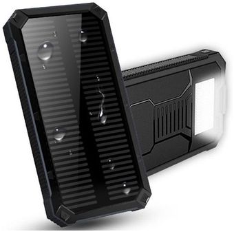

9000mA•h / 1000mA = 9 horas (en realidad puede variar este numero) que puede suministrar esa bateria, no llegas ni a un dia...
Y no tengas en cuenta que trae el panel solar, ya que la corriente que mayormente suministra es infima a lo que realmente necesita el resto de circuitos, por ende no llegarias a recargar la bateria (powerbank).

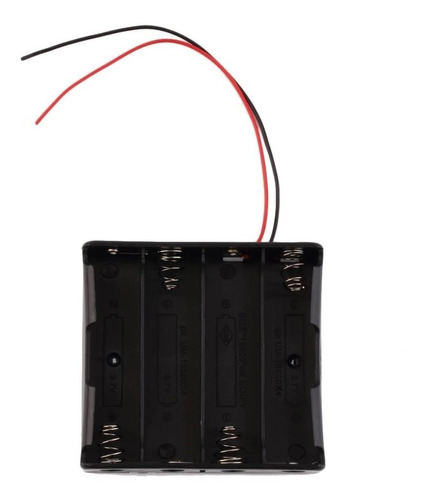

lo otro seria adaptar un banco de pilas 18650 como fuente aunque no tengo idea como hacerlo
estas no se como logran durar 6-8 mese

lo otro seria comprar un porta bateria 18650
no se cuanto de esto o cual necestaria

Yo tengo instalada una cámara wifi al frente de mi casa en un poste conectada a una pila solar, de hecho no sabía si funcionaria, pero, pta mi sorpresa lleva 23 días conectada sin ningún problema.
¿ Pila solar para que ?
Cuando dice "poste al frente" ¿ Se refiere dentro de su línea de edificación ? Ó en la "vereda de enfrente"
Si es en su predio pude darle 12 Volts o lo que necesite, sin mayor problema ni tanto gasto.
Creeo que no me entendiste, enfrente no hay tomas de corriente, por lo que compré una pila portátil solar para conectar la cámara y hasta la fecha me ha funcionado bien.
