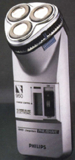

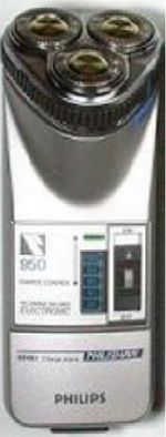

Hola. Tengo una afeitadora que estaba en desuso, la Philips HS 950A, no tenía batería y le puse una igual de NiCa pero apenas duraba 4 afeitados. Luego le puse otra de NiMh pero aunque duró algo más, tampoco iba bien, así que les he puesto una de Litio de 3,7v. Va un poco pasada de tensión pero afeita y dura unos 16 o 17 afeitados, peeero, al cargar no llega al 100% se queda en el 80% y no llega a encender el piloto de llena.
He estado mirando por si tuviera un zener limitador para la tensión de 2,4 v. , pero no he podido constatarlo. Tampoco encuentro esquema de la electrónica y desearía saber si alguien me puede comentar algo al respecto.
