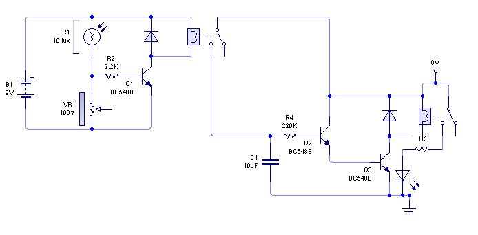

Bueno aca un tutorial sobre una Alarma Laser con temporizador
Materiales:
  • 2 relays
  • 3 Transistores BC548
  • 1 capacitor de electrolitos de 10uf
  • 1 potenciometro de 50k
  • 2 Diodos
  • 1 LED
  • 1 bateria de 9v
  • 1 LDR (fotoresistor)
  • 1 resistencia de 1k
  • 1 resistencia de 220 Ohmn
  • 1 resistencia de 220k
  • 1 puntero Laser
Esquema:
PCB
Uso:
tapar el LDR con un papel negro o una cartulina en forma de tubo para que la luz del exterior no influya despues dirigir el puntero laser al LDR se pueden usar espejos para formar o rodear una casa o alguna maqueta.
cambiando el capacitor regulamos el tiempo del temporisador el de 10uf es aprox. 10 segundos
gracias espero q les guste y les sea util
ok losiento corriganme en todo lo que puedan tengo 14 años no se casi nada sobre la funcin que tiene un diodo tan solo se que permite que la corriente fluya en un solo sentido gracias por la correccion
Tranquilo, estamos aqui para ayudar, para compartir conocimientos y no te preocupes aqui tanto hay gente que esta dando los primeros pasos como otra que ya son veteranos en esta materia.
Siempre que se usen relés o motores que se comanden con componentes electrónicos es necesario colocar un diodo en paralelo porque si no en las desconexiones y conexiones se provocan picos de polaridad inversa que el transistor aguanta muy malamente por eso son necesarios los diodos para que absorba esos picos.
Por cierto, te falta el laser :LOL: :LOL: :LOL:
Aunque por lo que veo también es válido para la luz natural. :cool:

Cual es la necesidad de utilizar reles y transistores por todos lados si con un solo transistor y un solo rele q maneja la alarma me basta para el funcionamiento de este circuito...
antes que nada quiero agradecerte por tus intensiónes de querer compartir tus conocimientos.cuando comentemos algo debemos tratar de ayudar a mejorar algun dato del esquema electronico si es que este tiene algun fallo, no debemos de criticar por criticar. bueno solo te queria decir que con un solo transistor y un solo relee es suficiente. tambien deberias de revisar la parte de los contactos del relee estan mal conectados.
Fechu314 dijo:
Los transistores son muy versatiles, pero no hacen milagros. Como disparas la alarma con un efecto de retardo medio-largo con un solo transistor? Si tienes un circuito mas versatil no dudes en postearlo.

perdon por revivir el post pero nadie explicó que un puntero laser no sirve para usarlo de esta manera (siempre encendido como alarma) ya que se quemaría , o me equivoco?
