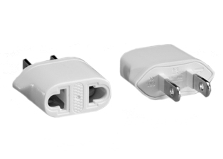

Compañero es un terminal plano-redondo, puedes desarmar una clavija-enchufe adaptador EURO/CHINA-USA como el de la imagen, algunas que se componen de 2 piezas otras vienen en un mismo terminal, le sacas el terminal y lo llevas a donde compras tus suministros eléctricos.
