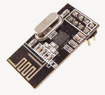

Les compoarto el uso del modulo e radiofrecuencia nRF24L01+.
¿Qué es el nRF24l01+?
El nRF24L01+ es un chip transceptor de 2.4Ghz con la lógica de banda base incluyendo un acelerador de protocolo por hardware Enhanced ShockBurst™ con una interfaz SPI de alta velocidad para el controlador de la aplicación.
El módulo Transceptor de baja potencia y corto alcance (200 metros más o menos)

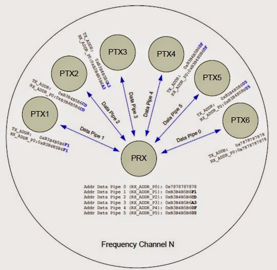

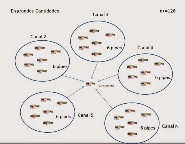

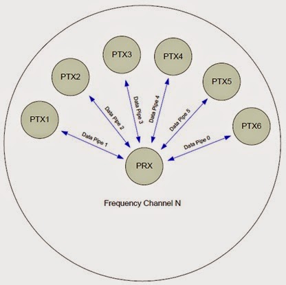

MultiCeiver
MultiCeiver es una característica usada en modo RX que contiene un conjunto de
Seis pipes paralelos de datos con un única dirección.
Un pipe de datos es un canal lógico en el canal RF físico, cada pipe de datos tiene su propia dirección física decodificado en el nRF24L01+.
nRF24L01 configurado como PRX (receptor primario) puede recibir datos direccionados de seis diferentes datos de pipes en una sola frecuencia. Cada pipe de datos tiene su única dirección y puede ser configurado por comportamiento individual.

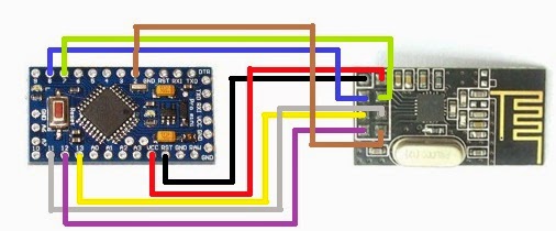

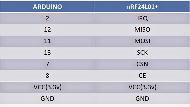

INTERFAZ
El interfaz SPI te da el control a todas las características del nRF24L01+, consiste en los siguientes señales digitales.
•IRQ(Esta señal es activada en bajo y controlable por tres interrupciones de mascara)
•CE(Esta señal es activada en alto y usado para activar el chip en modo RX o TX)
•CSN
•SCK
•MOSI
•MISO

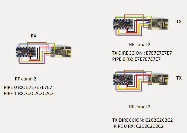

Conexión al arduino

byte RXADRESS[5]={0xE7,0xE7,0xE7,0xE7,0xE7};
byte TXADRESS[5]={0xE7,0xE7,0xE7,0xE7,0xE7};
