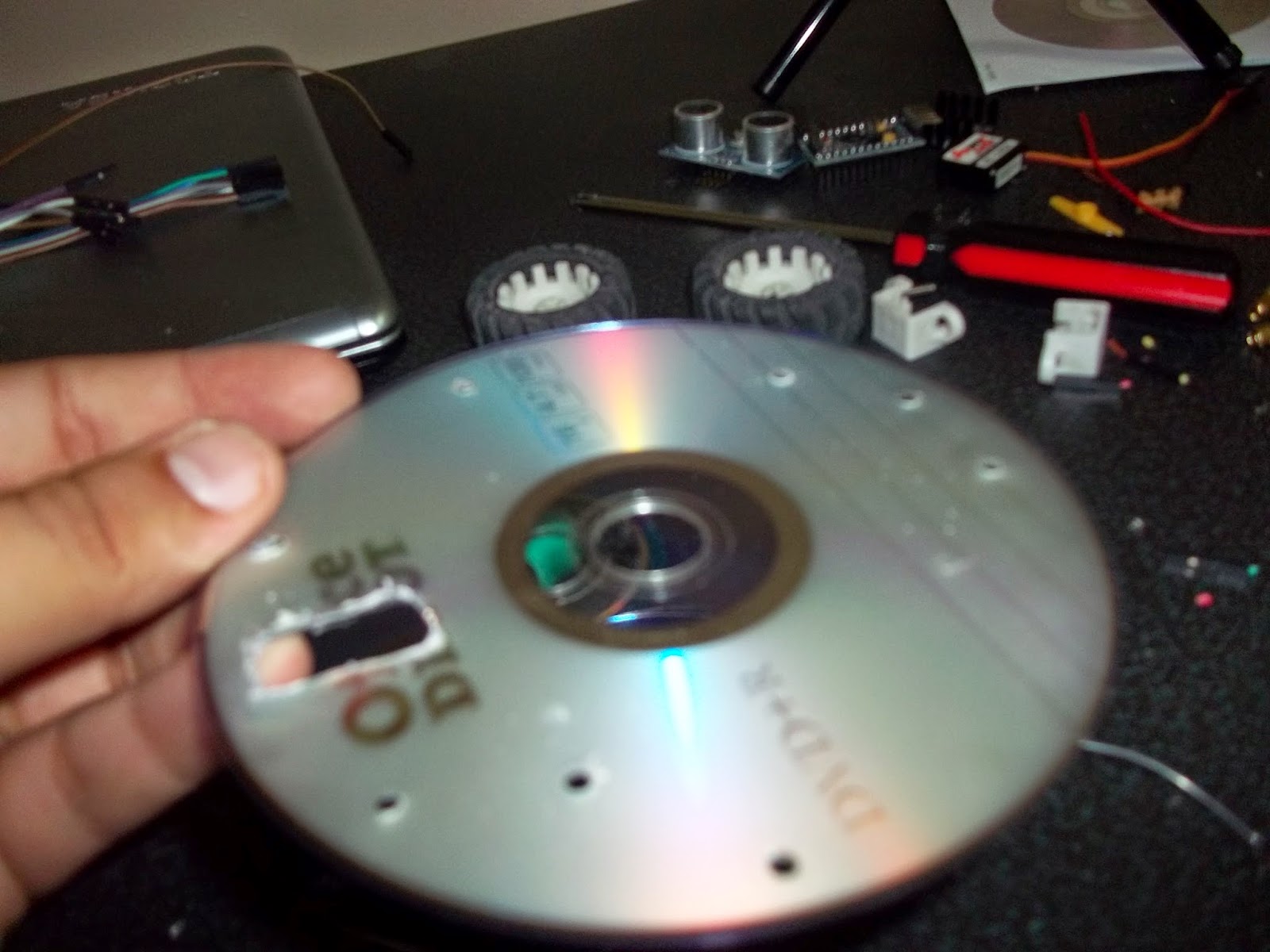

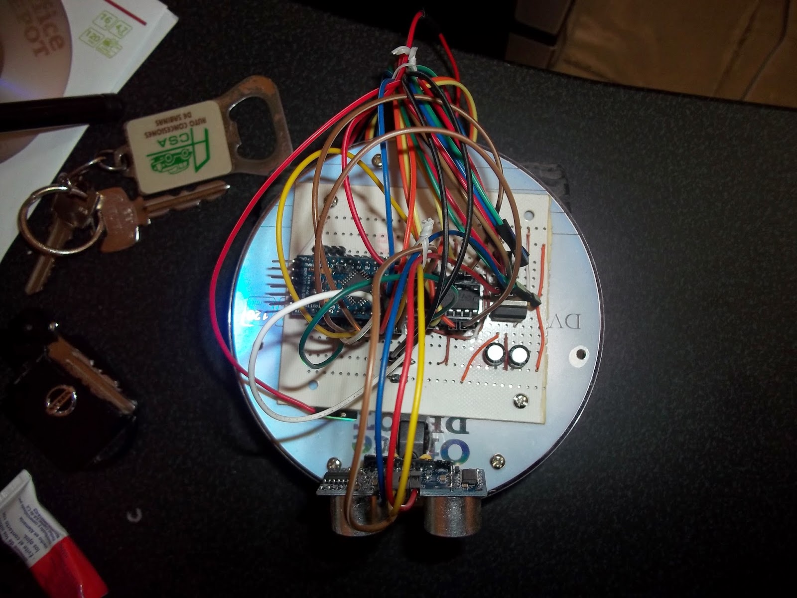

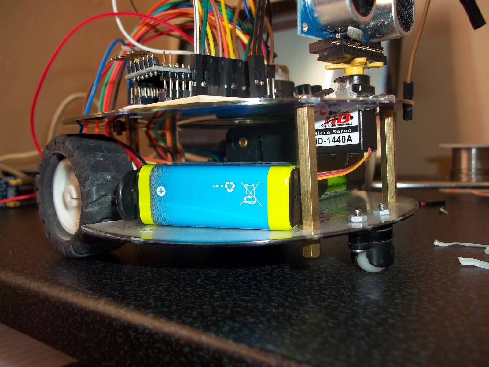

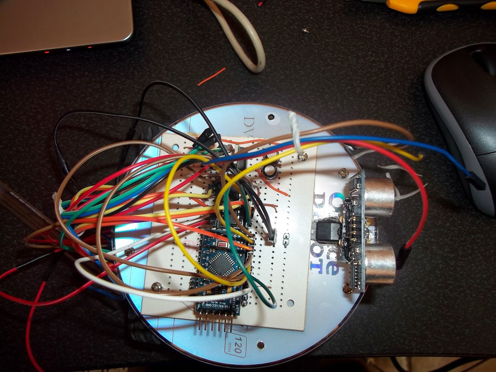

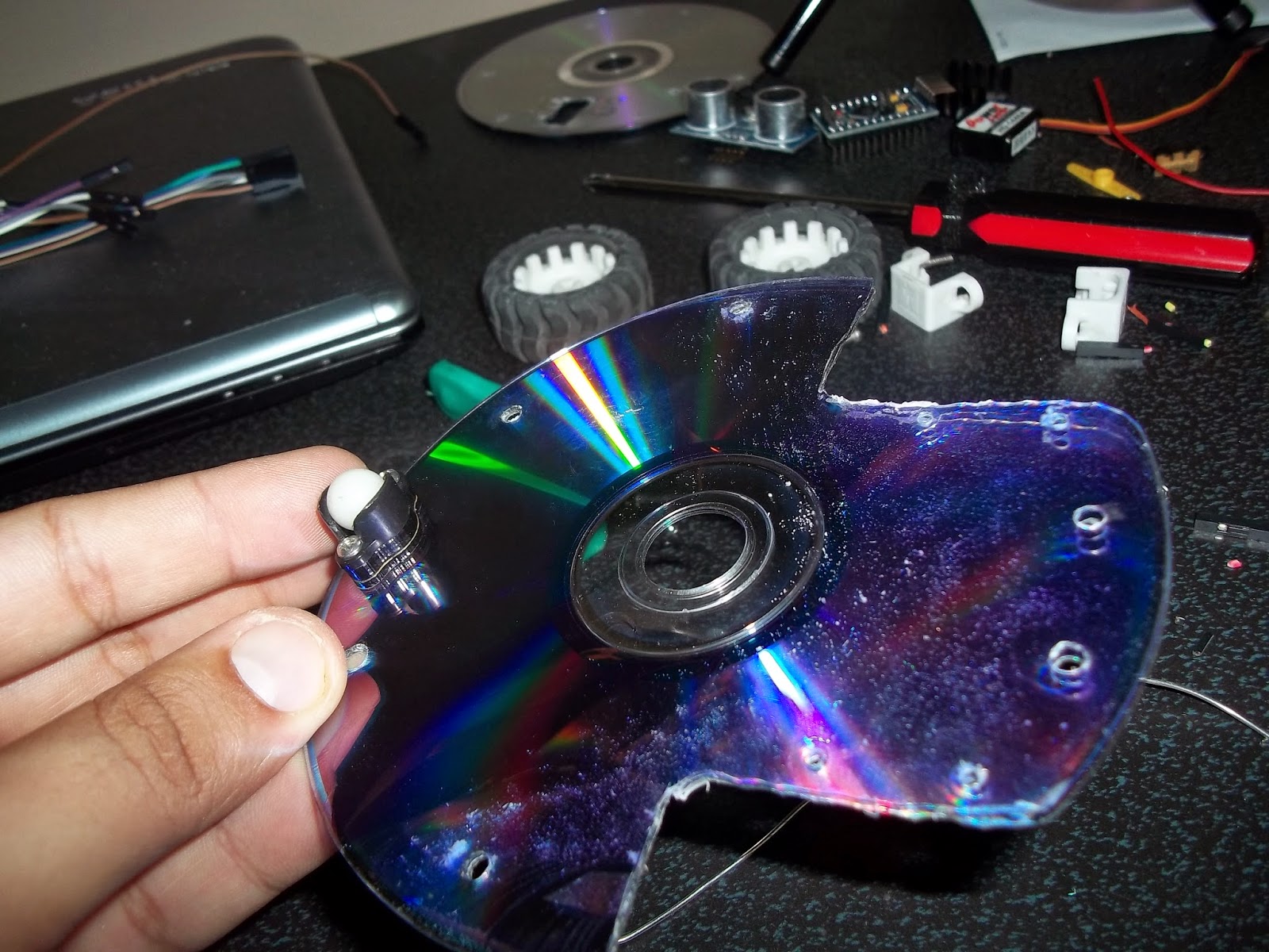

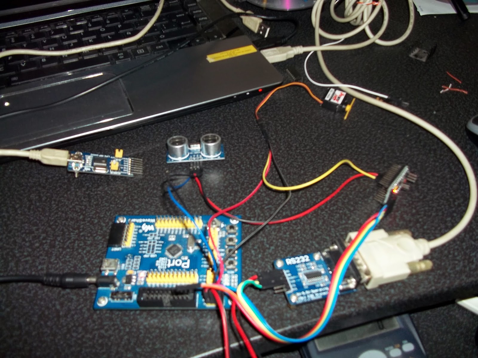

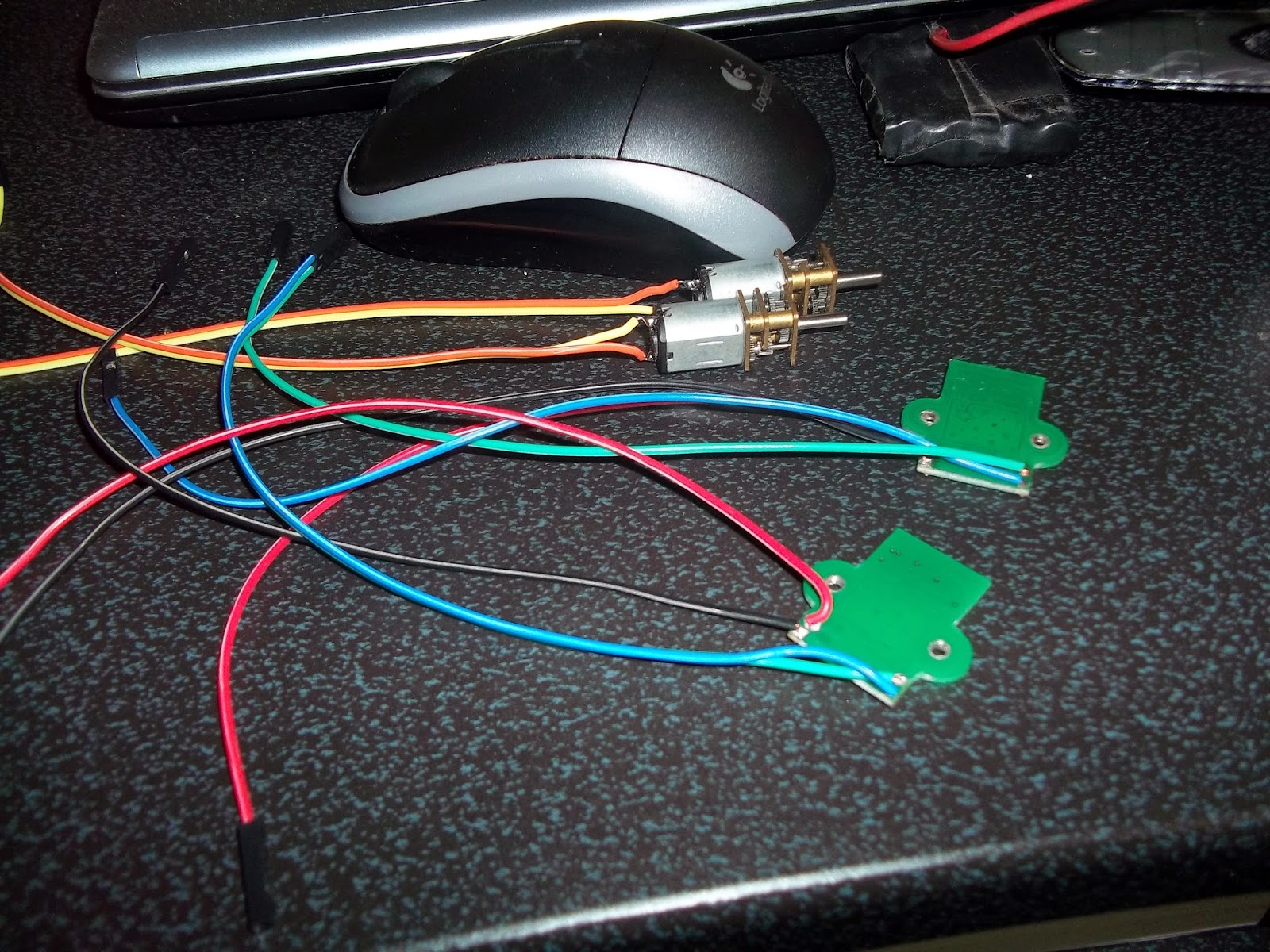

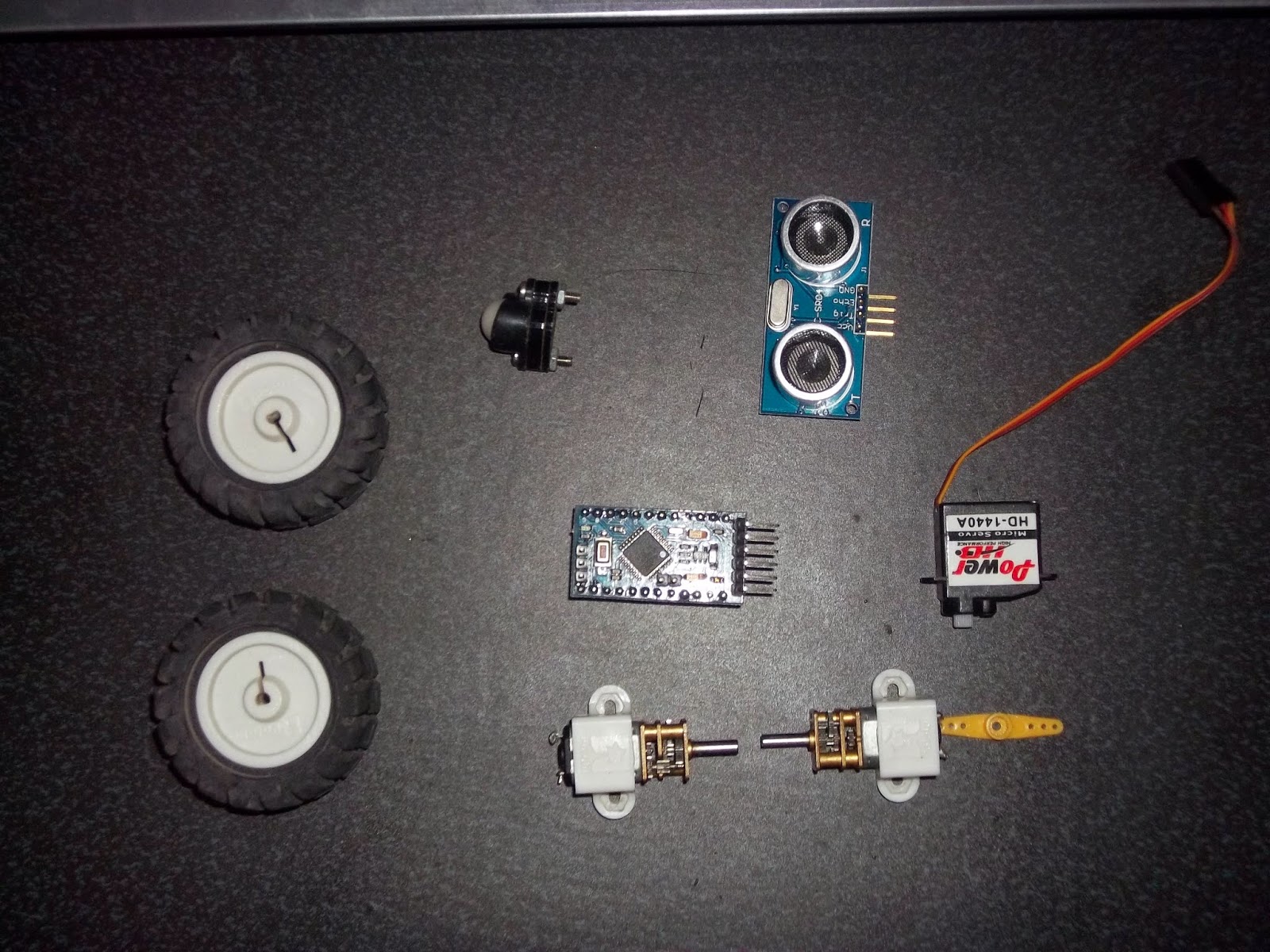

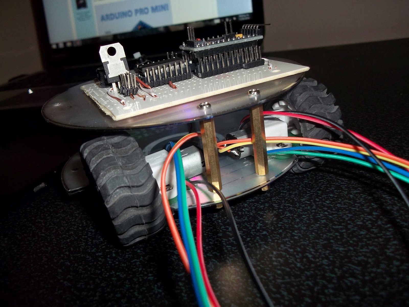

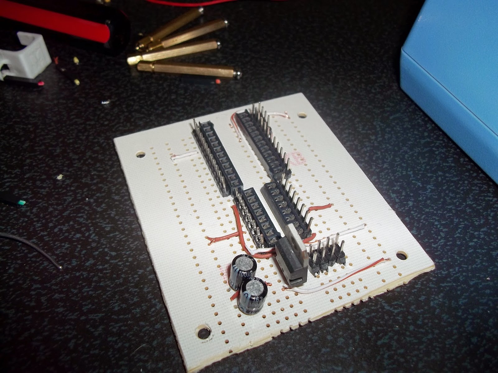

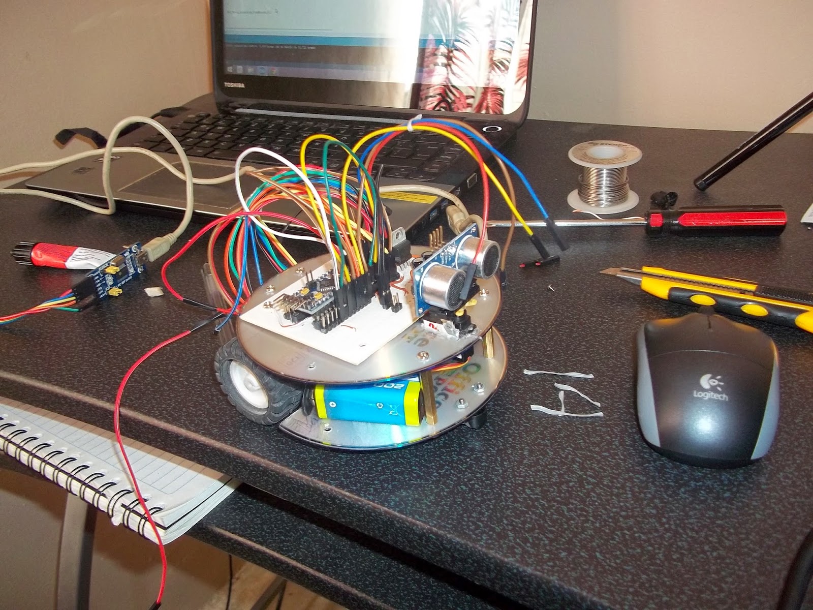

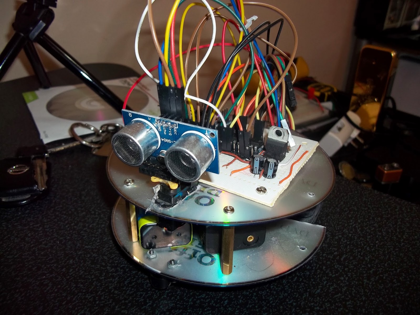

Hola,

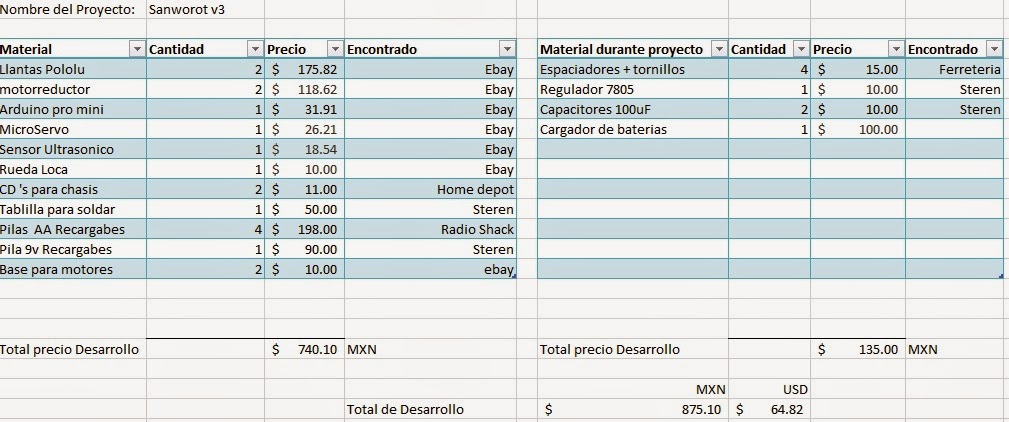

Les comparto el robot esquivador de obstáculos llamado 'SandWorot V3', el material a usar fue:

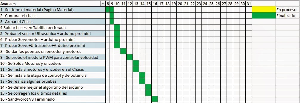

La duración del proyecto SW v3 fue de:
Algunas Fotos del Robot:
