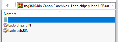

Subo binario para impresora Canon MG3610
Adjunto...
  • mg3610.bin Canon 2 archivos- Lado chips y lado USB.rar
    8.3 MB · Visitas: 238
