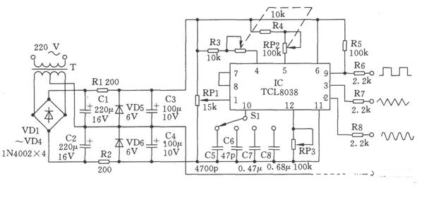

Hola, mi propuesta es que si de verdad estás profundizando en este mundo complejo y fascinante que es la electrónica, es que tu mismo fabriques tu propio generador de funciones. No es lo mismo un generador de BF que proporcione salida de, por ejemplo, 200 kHz que un generador de RF, esto es más delicado y complejo.
Mi propuesta va por el ICL8036 o ICL8038, un circuito integrado que genera señal cuadrada, triangular y senoidal, hay kits en aliexpress muy baratos con este integrado con el que con unos pocos componentes pasivos es posible armar un generador de funciones, la frecuencia máxima que es capaz de generar la desconozco. Se que hay generadores DDS pero ya no he trabajado con ellos.

El TL8038 si lo consigue sería el mejor porque el otro XR2206 es muy caro y dificil de conseguirlo. Es mas, no sé si hoy lo seguiran fabricando porque ambos chips son viejos.

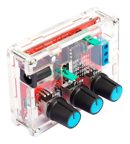

Tal vez pueda conseguir alguno de esos "kit" para armar, que vienen hasta con su cajita de acrílico para que quede más "monono".
Pero tiene razón, son con I.C genéricos....

Hay unas placas provenientes de China, ya armadas o para armar, con ese IC o una vil copia.
Hace un par de años compré un generador ya armado con el 8038, funciona decente pero dependiendo de la carga deforma un poco la onda. La solución que pensé y que también resuelve el problema inicial de este post es agregarle a la salida la placa de un parlantito de PC genérico de modo de tener la salida amplificada y con una impedancia mas baja, algún día lo haré (se suma a la cantidad de cosas que tengo a medio hacer:facepalm:)
