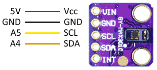

ESQUEMA DE MONTAJE
La conexión es sencilla, simplemente alimentamos el módulo desde Arduino mediante GND y 5V y conectamos el pin SDA y SCL de Arduino con los pines correspondientes del MAX30102.
Existen distintos tipos de módulos. Y como siempre Algunos son pirateados, así que eviten la compra de los módulos que son de color verde, tienen un defecto de diseño que hace que no funcionen correctamente y den errores de lectura. Si tenéis uno de estos módulos verdes, puede que consigáis hacerlo funcionar eliminando las resistencias de la siguiente imagen.

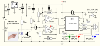

El circuito típico según el datasheet:

ESQUEMA DE MONTAJE
