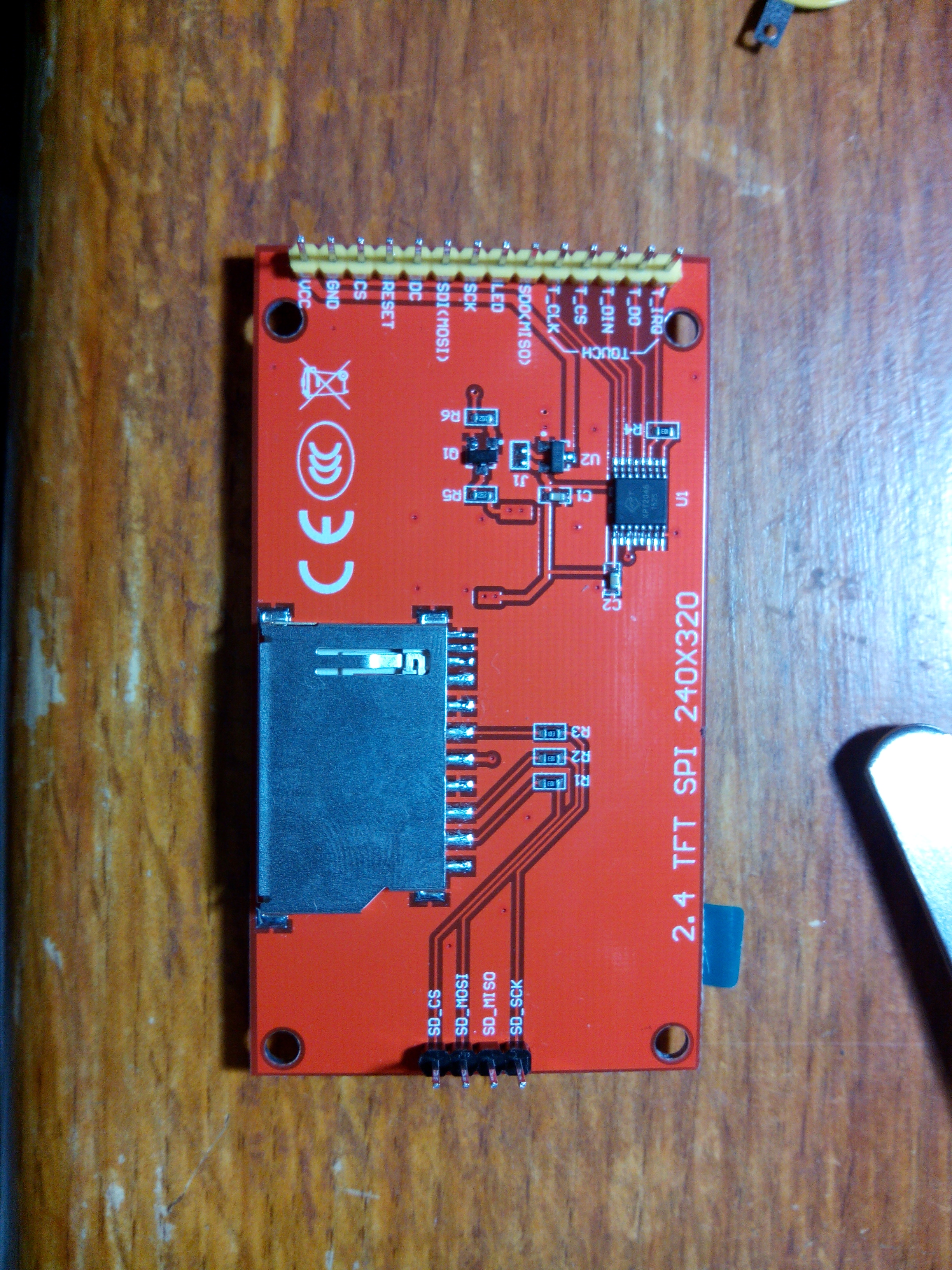

Buenas a todos.
Yo también compré esta pantalla y estoy usando la librería ILI9341.h para configurar mi pantalla. Mi problema viene a la hora de usar la SD, ¿alguien puede ayudarme? Conecté el pin SD_CS al pin 4 de Arduino, adaptado a 3.3V, pero aún así no me reconoce la tarjeta al hacer SD.begin(4); ¿Me olvido de algo? La tarjeta funciona perfectamente, que la he probado en mi cámara de fotos.
Gracias de antemano. Adjunto tutos de esta pantallita por si a alguien le sirvieran:
http://electronicavm.net/2015/03/05/tft-lcd-touch-2-4-shield-para-arduino-uno/
http://www.naylampmechatronics.com/blog/26_Tutorial-pantalla-TFT-táctil-con-Arduino.html
Esto es todo cuanto tengo:
Además de las pruebas con el multímetro, que me dicen que la tarjeta no se encuentra alimentada hasta que no cortocircuito los pines de la tarjeta de la siguiente forma:
SDO(MISO) - SD_MISO
SDI(MOSI) - SD_MOSI
SCK - SD_SCK
Y conecto la señal SD_CS con el pin 4 de Arduino UNO, que por lo visto junto con el pin 5 son los pines que implementan SPI.
Todas las señales que van de Arduino UNO a la tarjeta las he convertido a nivel 3.3V.
¿Alguna idea? Mil gracias.
VCC y GND sí se encuentran cortocircuitados en toda la placa (tanto en los pines de la pantalla como en los del lector SD). En cambio, los pines que listé no se encuentran cortocircuitados.
