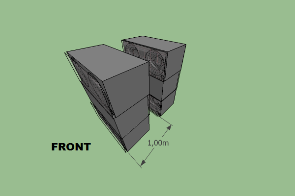

No me extenderé hablando de longitudes de onda ni de cancelaciones y tiempos. Simplemente hay un modo de conseguir que la energía del subgrave se posicione enfrente del equipo de sonido, y se llama configuración cardioide. Hay varias versiones, la mas utilizadas son las siguientes:
de las cuales, la que vamos a desarrollar por encima es la de dos subgraves uno delante de otro, con una separación de 1/4 de onda a 85Hz, separados un metro de frente a frente de subgrave. La idea es conseguir un patrón de dispersion de energía llamado cardioide:
Como se observa, el tema es lograr una máxima cancelación de fase en la parte trasera y obtener la suma de fases justo enfrente del subgrave frontal.
Esto se logra mediante un delay. La idea es que el subgrave trasero alcance al subgrave delantero, y los dos sumen hacia delante. La cifra mágica son 2,94ms de delay sobre el subgrave trasero, estando estos separados un metro, tal como comentamos anteriormente.
Lógicamente, habrá que hacer los tiempos correspondientes con el resto del equipo.
